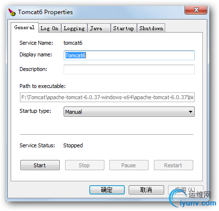

三、tomcat6.exe与tomcat6w.exe的区别:
  把tomcat6.exe安装成服务后,双击 tomcat6w.exe,弹出可视化tomcat服务控制台,进而可以轻松控制tomcat服务。
  如果未安装tomcat为服务的话,双击tomcat6w.exe 弹出个错误对话框,说“指定的服务并未以安装的服务存在。Unable to open the service tomcat6”,如下图:
  原因其实是这两个文件要起作用,必须先为这个tomcat安装服务。
  注:tomcat6.exe 这个文件是用来启动tomcat的,tomcat6w.exe是管理tomcat服务的。

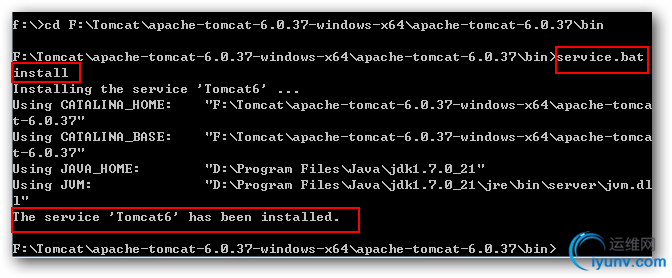

  具体安装方法:打开命令行提示符窗口
  => 进入Tomcat安装目录==> 进入bin目录下==> 输入:service.bat install  即可
