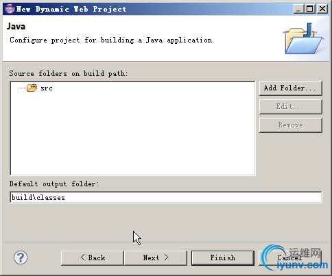

  先创建一个名为web_test的Dynamic Web Project

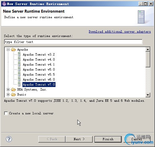

  在上图中,点击New Runtime,然后在弹出的界面中,选择在Apache Tomcat v7.0
  下一步,指定Tomcat 安装路径及JRE版本
  完成后,eclipse会自动返回创建Dynamic Web Project的界面,这时Target runTime下拉框默认已经选中了"Apache Tomcat v7.0"
  下一步,一路Next

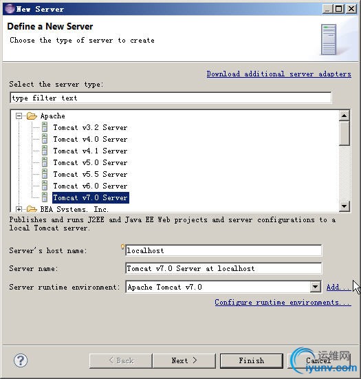

  项目创建完成,然后打开Servers面板,右键->New->Server
  按提示,创建Tomcat Server

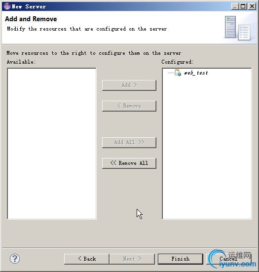

  把web_test项目添加到Tomcat Server中

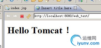

  激动人心的时候到了,在左侧web_test项目上右击,选择Run As -> Run on Server
  在弹出窗口中,选择Apache Tomcat Server,应该就能正常浏览了
