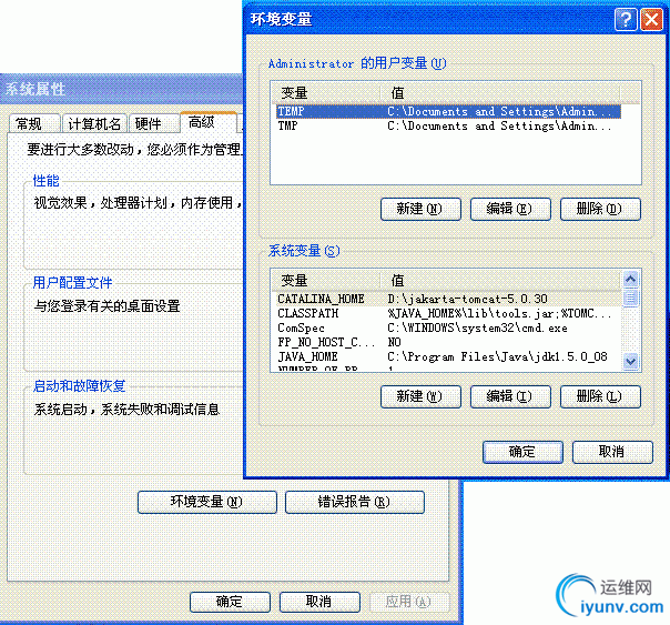

首先下载JDK 5.0(JDK 5.0的下载页面为:http://java.sun.com/j2se/1.5.0/download.jsp); 然后运行JDK 5.0安装程序jdk-1_5_0_06-windows-i586-p.exe,安装过程中所有选项保持默认;最后配置JDK的环境变量:在“我的电脑”上点右键—>“属性”—>“高级”—> “环境变量(N)”。
  新建系统变量JAVA_HOME:C:\Program Files\Java\jdk1.5.0_06;
  新建系统变量CLASSPATH:.;%JAVA_HOME%\lib;(注意:点号表示当前目录,不能省略)
  在系统变量Path的值的前面加入以下内容:%JAVA_HOME%\bin;(注意:这里的分号不能省略)

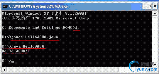

  下面我们测试一下JDK是否安装成功:
  将以下内容复制到记事本中:
public class HelloJAVA{
    public static void main(String srg[]){
          System.out.println("Hello JAVA!");
  另存为“HelloJAVA.java”(不含引号,下同),并保存到D盘根目录下。  在命令行依次输入下图中红线所标注的命令:
如果出现上图红框中所标注的内容,则说明JDK安装成功!

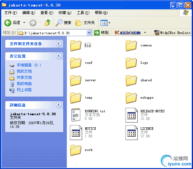

  然后将jakarta-tomcat-5.0.30.zip直接解压到D盘根目录:
最后配置Tomcat的环境变量:在“我的电脑”上点右键—>“属性”—>“高级”—> “环境变量(N)”。
  新建系统变量CATALINA_HOME:D:\jakarta-tomcat-5.0.30
  在系统变量CLASSPATH的值的后面加入:%CATALINA_HOME%\common\lib;
  在系统变量Path的值中"%JAVA_HOME%\bin;"的后面加入以下内容:%CATALINA_HOME%\bin;

  进行完一、二两步的设置以后,各系统变量的值如下:
CLASSPATH:.;%JAVA_HOME%\lib;%CATALINA_HOME%\common\lib;
Path:%JAVA_HOME%\bin;%CATALINA_HOME%\bin;%SystemRoot%\system32;%SystemRoot%;%SystemRoot%\System32\Wbem

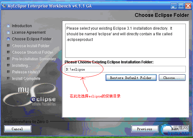

  然后安装EnterpriseWorkbenchInstaller_4.1.1GA_E3.1.exe。注意:当安装到下图所示的步骤的时候要选择Eclipse的安装路径(如图),其他选项保持默认。
安装完毕之后,将MyEclipse安装目录下的features和plugins这2个目录覆盖到Eclipse的安装目录下。
  最后将刚才安装的 MyEclipse 卸载。
  解释一下上面这样做的原因: 因为MyEclipse是Eclipse的插件,所以只要把features和plugins这2个目录覆盖到Eclipse的安装目录,Eclipse就会自动认出这些插件。

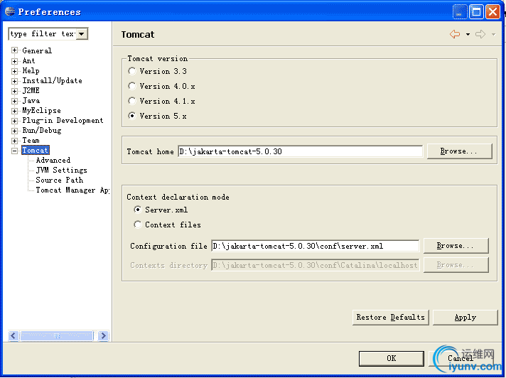

六、指定Eclipse+MyEclipse的JRE 和Tomcat 服务器
  1.设定Eclipse+MyEclipse的JRE
  一般情况下,Eclipse可以自动找到JRE,我们不用进行过多的设置。

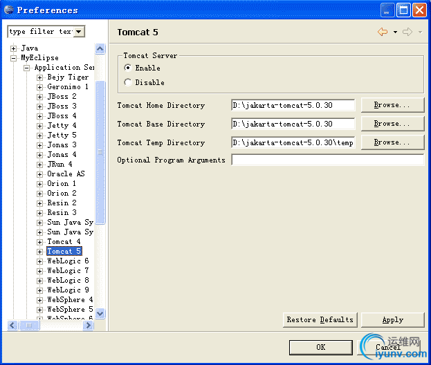

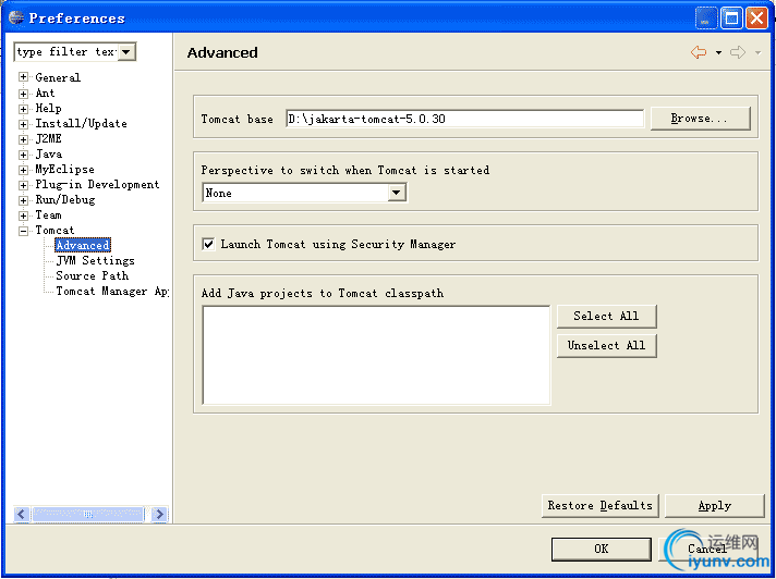

  2.设定Eclipse+MyEclipse的Tomcat 服务器
  只需设置图中所标注的两处即可,图中其余部分是自动生成的。

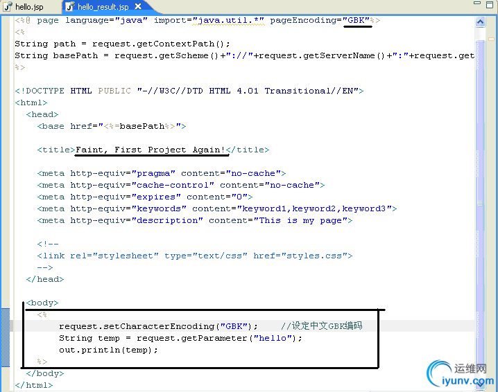

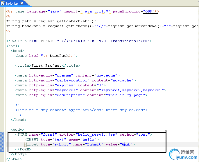

在Eclipse左边Package Explorer列表中点击“test”,将项目test展开。右键点击 WebRoot ----> New ----> JSP , 新建一个名为hello.jsp的 JSP 页面 。 代码如下图(图中标注部分需要我们手动添加,其余部分是系统自动生成的):
(3)再用同样的方法,新建一个叫 hello_result.jsp JSP文件;
代码如下图:

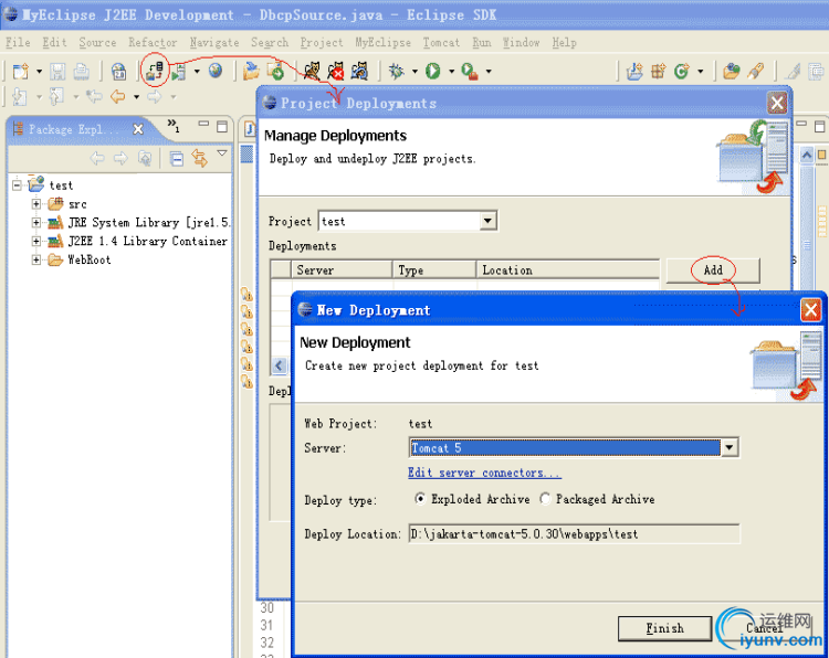

(4)deploy(部署)项目。
点击 deploy 按钮(用红线画了的按钮就是 deploy 按钮), 在弹出的窗口中点击Add, 部署test项目(如图所示)。

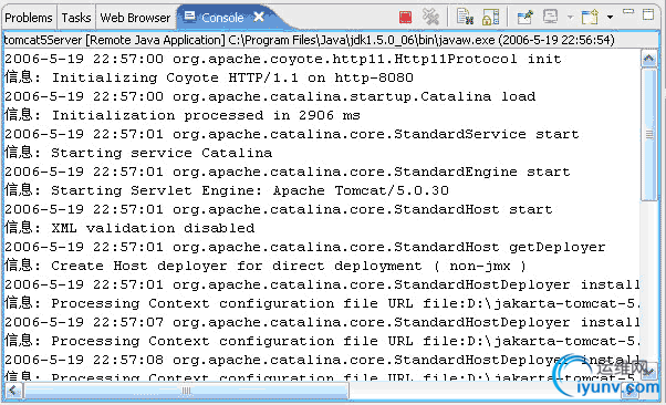

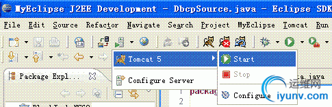

(5)启动Tomcat服务器。
如下图所示(用红线画了的按钮就是 启动Tomcat 的按钮):
Tomcat 启动输出信息如下图:

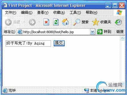

6.项目test的运行结果:
我们可以去Eclipse的Workspace目录下看看test项目的代码,也可以去Tomcat的webapps目录下,看看部署之后的 test项目的结构。
7.检查Eclipse中的设置是否正确;
所有的设置都配置完成后,请检查eclipse>windows>preferences>Tomcat的设置是否正确,特别注意查看Tomcat base 项目是否设置正确,如下图所示:

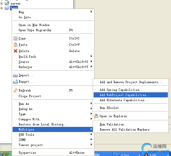

使用上述方法虽然可以建立jsp文件,但是这种方法不能自动包含Tomcat中的一些类库,在项目完成后进行布署时会有很多麻烦,因此建议使用以下方式建立项目:
(1)    在Eclipse中按以方式操作:Eclipse>>File>>New>>Project>>,在弹出窗口中选择Java>>Tomcat project建立新的项目;
(2)    项目建立完成后,在package Explore中用右键点击项目名称,在弹出的快捷菜单中选择MyEclipse>>Add WebProject Capabilities(如下图所示);添加进本功能后,就可以开发各类web应用了;
