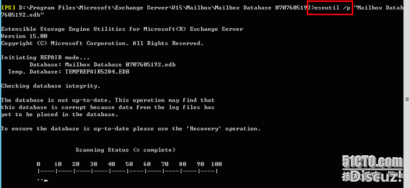

在装载的时候却失败了。这是为什么?使用eseutil工具检查下数据库,原来数据库的状态是Dirty Shutdown状态。如下图:
使用eseutil /p对数据库进行修复。等待修复完成。如下图:
完成之后再检查数据库,此时数据库状态为Clean Shutdown状态。如下图:

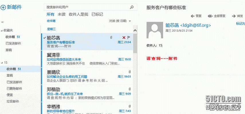

接下来在AD中创建一个,test用户。在上面断开的邮箱用户列表中找到test用户,将此用户连接到新建的test用户。如下图:
连接完成之后,使用test账户登录邮件系统,查看之前邮件。原来的邮件都还在。看来这样恢复是比较靠谱的。如下图:

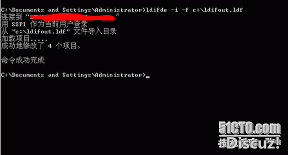

[url=]5 [/url]使用LDF文件创建AD用户帐户
在命令提示符下,键入 ldifde.exe -i -fC:ldifout.ldf,然后按 Enter 键。进行账户导入。注意:如果有重名则命令自动停止,需要手动更改重名的用户,然后继续使用此命令

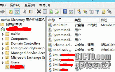

启动Active Directory 用户和计算机。则可以看到四个被恢复的账户
如果导入成功,用户应出现在运行该脚本时指定的容器中。如果用户帐户存在,则继续执行下一步。
