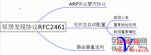

一、NDP(NeighborDiscoveryProtocol,邻居发现协议)是IPv6的一个关键协议,它组合了IPv4中的ARP、ICMP路由器发现和ICMP重定向等协议,并对它们作了改进。作为IPv6的基础性协议,NDP还提供了前缀发现、邻居不可达检测、重复地址监测、地址自动配置等功能。(RFC2461)
  • 替代ARP:IPv6提供了一种新的确定本地链路上节点链路层地址的方法,这个新的机制混合使用了ICMPv6消息和多播地址。
  • 无状态自动配置:混合使用ICMPv6消息和多播地址配置IPv6地址。
  • 路由器重定向:路由器向一个IPv6节点发送ICMPv6消息,通知它在本地链路上存在一个更好的到达目的网络的路由器地址。
