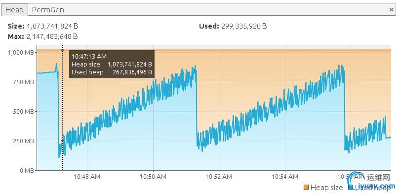

图4 堆内存变化图
堆内存中,最大的使用内存才达到414M左右,可见并发对内存的要求不高。曲线非常秘密的那一块说明发生了频繁的产生对象和垃圾回收,JVM的GC还是非常强大的,它一直在背后默默的回收垃圾。除了峰值参考,曲线的另一个意义在于,观察上升和下降的幅度是否大抵一致,如若一直上涨,就有可能是程序出了问题,例如某个for循环写错了,这个时候就会报java.lang.OutOfMemoryError: Java heap space错误。

图6 堆内存变化图
图7 CPU变化图
CPU的变化最大不超过20%,然而调优后需要考虑到由于程序能处理更多的并发,那么也会拉长GC的回收时间,那你所需要注意的是就是这么长的时间里峰值会达到多少,应该在参数配置中予以考虑。
