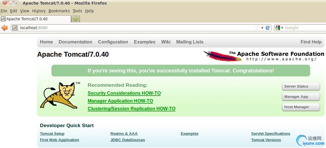

  4. 在浏览器中输入http://locahost:8080/, 若出现apache Tomcat的界面,则说明正常。

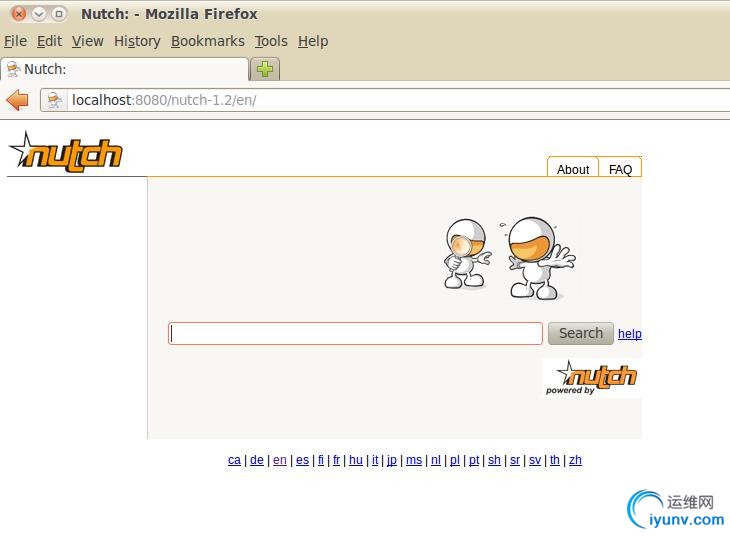

在浏览器中输入“http://localhost:8080/nutch-1.2”,可以看到Nutch的主页面,如图:

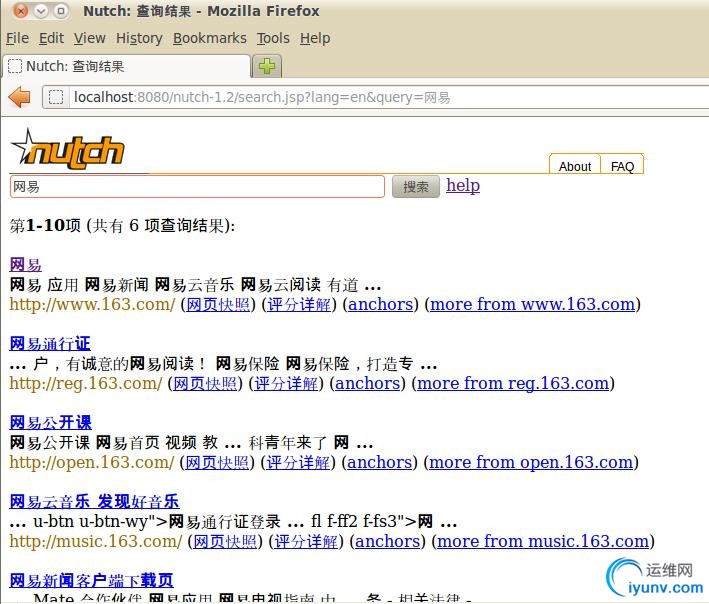

此时搜索一下"网易",发现搜索到很多符合的记录,但是显示的都是乱码,此时需要修改tomcat的位置文件,
打开"/usr/local/tomcat-7.0.40/conf/server.xml",将Connector这个元素改成一下内容:
  也许你的serve.xml文件中此行不是这样,多或少了一些属性,但不要紧,重要的就是加粗的部分。作用的也一目了然,就是设置字符编码的。
  搜索结果如下:
