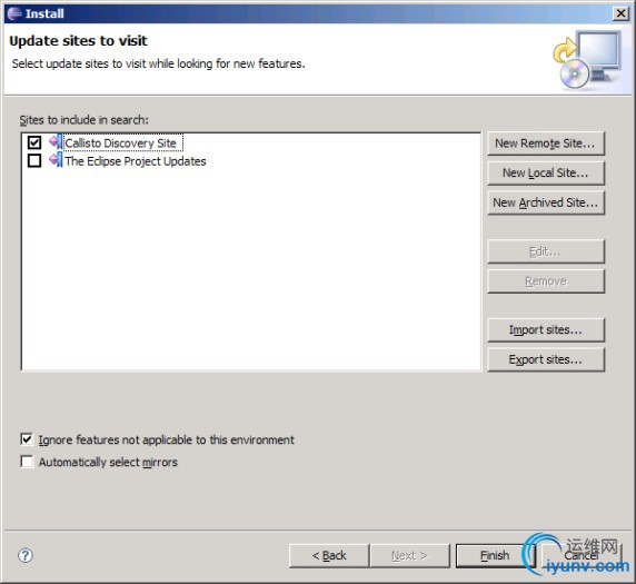

  选择 Callisto Discovery Site,如下所示,然后单击 Next
图 2. 选择 Callisto Discovery Site

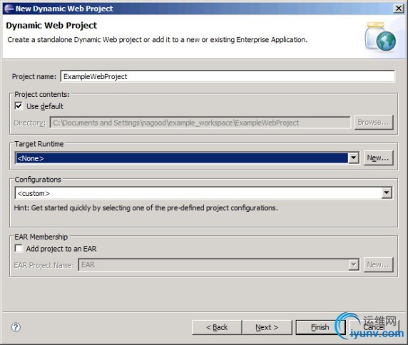

  在 Target Runtime 下,可以看到 ,如图 4 所示,由于您尚未为 Apache Tomcat 创建运行库,所以需要单击 New 打开 New Target Runtime Wizard。从 Apache 文件夹中选择 Apache Tomcat V5.5,如图 5 所示,然后单击 Next
图 4.创建一个新的动态 Web 项目

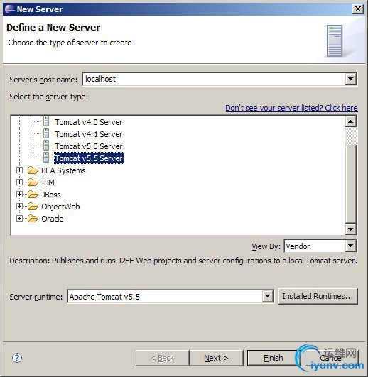

  Servers 视图目前没有包含任何内容。此视图针对的是应用程序和 Web 服务器;它让您可以控制它们并监视其状态。要从 IDE 直接控制 Tomcat,可通过从上下文敏感菜单选择 New > Server 来向 Tomcat 添加引用。图 7 所示的 New Server 向导将默认指向刚刚创建的那个 Apache Tomcat V5.5 运行库。
图 7. 定义新服务器

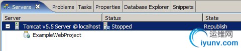

  测试页完成后,可使用 Eclipse 将其重新部署到 Apache Tomcat。在 Servers 视图,注意到 State 已被设置成 Republish。这是因为自项目上次部署到服务器以来,已经发生了很多更改。右键单击此服务器并从菜单中选择 Publish。一旦项目被部署到此服务器,状态就会变成 Synchronized。

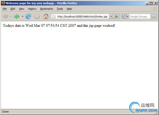

  项目成功部署且服务器成功启动之后,可以打开浏览器并导航到 http://localhost:8080/[ProjectName]/(其中 [ProjectName] 是所创建的动态 Web 项目的名称)。您所创建的新的 Web 页会随即出现,且日期应该是当前日期。如果刷新页面,日期还会随之变化。
图 10. index.jsp 在浏览器中的输出
