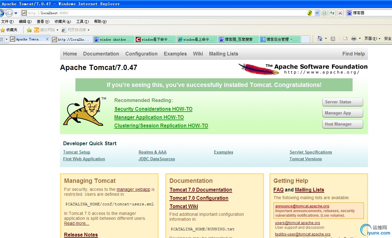

  我们可以进入cmd后,进入tomcat的bin执行 startup.bat,系统会启动Tomcat,在浏览器中输入http://localhost:8080/
  发现没有问题,

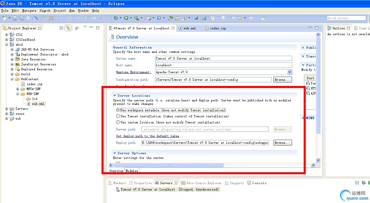

  当打开Eclipse后,安装上tomcat时候,我们的配置双击server下的服务器我们的配置如图3所示:
  图3
  系统默认的Server locations的路径为: Use workspace metadata,,当我们在eclipse中部署项目的时候会默认的部署到elicispe为toomcat指定的的部署地址上面,

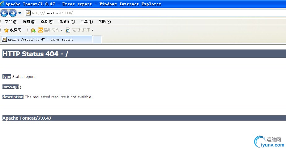

  当在eclipse中启动tomcat的时候,我们会发现一个问题:
  如图5 和图6所示:
  图6
  输入:http://localhost:8080/ 后显示 404错误,找不到页面,输入 http://localhost:8080/sssss却可以显示内容,为什么服务器tomcat没有启动的情况下,sssss却可以预览呢.
  原因是我们刚才在eclipse中设置的Server locations路径为: Use workspace metadata ,其实,你在eclipse中启动的tomcat并部署sssss项目的时候,其实是Eclipse调用了tomcat核心的组件,内置到eclipse中,启动和部署的时候跟真正的tomcat毫无关系,因此当你在浏览器中输入http://localhost:8080/ 显示没有启动,但是输入http://localhost:8080/sssss之后,
  直接进入了eclipse的内置的tomcat,因此能预览,也就是说,当我们选择Server locations的路径为: Use workspace metadata的话,由于不是启动的真正的tomcat
  在浏览器中预览的时候可能有问题.因此我们在eclipse中部署tomcat的时候 Server locations的路径最好设置为:Use Tomcat installation,这是启动和部署到了真正的tomcat底下,
  如图7所示:
  图7
