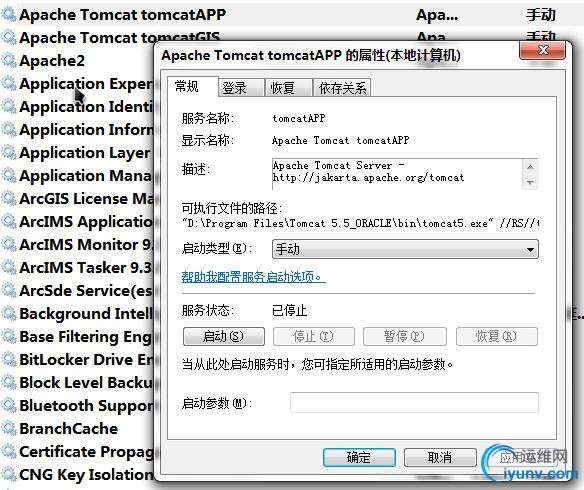

这里需要注意,“tomcatAPP”这个服务名,并不是在服务列表里看到的名字,那个名字并不准确,看下图:
这里要写“服务名”,而不是“显示名”,或者最简单,到注册表HKEY_LOCAL_MACHINE\SYSTEM\CurrentControlSet\services中去看真实的服务名。另外,sc命令的格式也要注意,"depend="是一个整体的命令参数,后面要跟一个空格,然后再跟依赖的服务名称,多个服务之间用/隔开,服务名上没有引号。

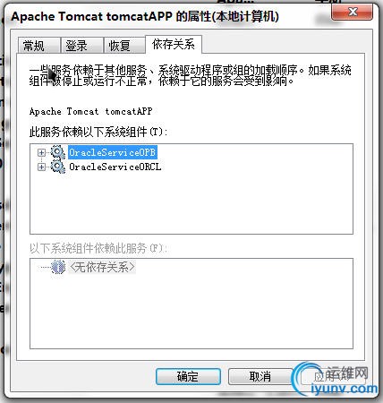

  完成这条命令之后,按理说就应该可以了,我们可以看到,tomcat服务和oracle服务之间,也确实建立了依赖关系:
  但是令人十分怨念的是,重启之后,问题居然依旧,靠!!再google之。等解决了再补上~~
