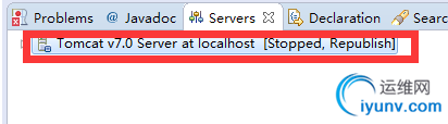

  切换到Servers视图,双击Tomcat,打开Tomcat属性面板:
