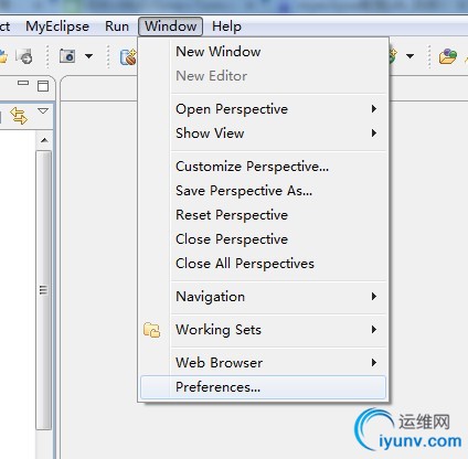

  1. 打开MyEclipse,在菜单拦中可以看到有Window一项,单击打开下拉菜单,找到Preferences一项,单击打开开始配置:

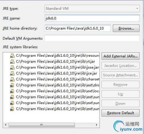

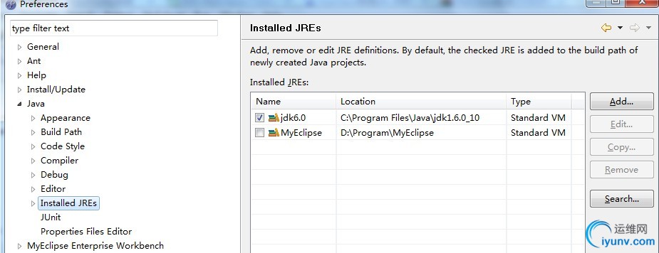

  2. 首先,在MyEclipse中配置JDK。从Preferences左侧菜单下找到Java,打开该项中的Installed JREs,如下图所示,点击Add进行添加。
  3.  返回Preferences,将刚刚配置的JRES选中。 (Java的安装目录下:jdk包括jre)

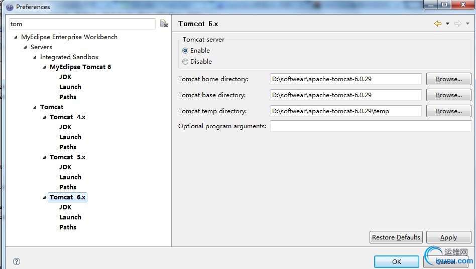

  4. 然后,在MyEclipse中配置Tomcat。从Preferences左侧菜单下找到MyEclipse Enterprise Workbench,打开其中的Servers项,找到Tomcat,选择自己安装的版本,我选择Tomcat 6.x,将其设为Enable,在Browse..目录下选择Tomcat的安装目录,如下图所示。

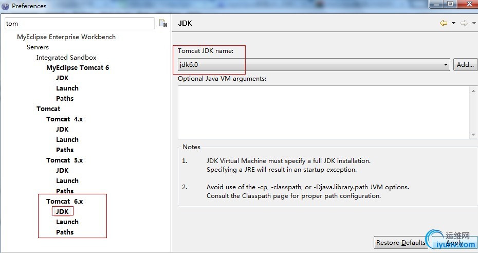

  5. 打开Tomcat 6.x下的JDK选项,选择刚刚配置好的JDK,如下图所示,点击OK,整个配置工作就完成了。(不要再忘了哇,\(^o^)/~)
