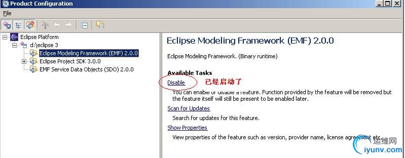

与Eclipse 2不同,插件并不是解压到Eclipse中在启动Eclipse后就可以被发现。
需要在Help—Software Updates—Manager Configuraton...中启用所安装的插件。
如下图:
  启动EMF2.0.0和SDO2.0.0
工具栏上应该出现,Lomboz J2EE View的图标了。

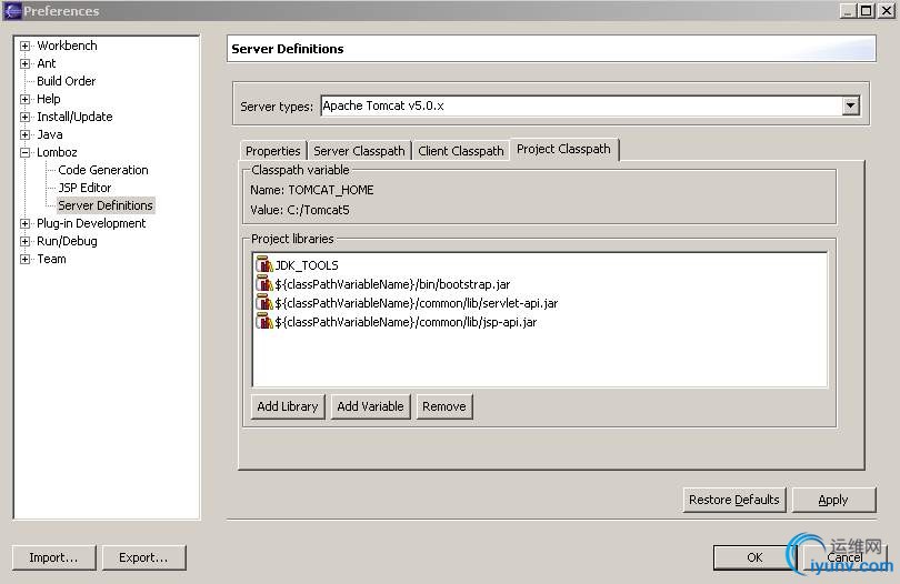

(3)Lomboz—Server Definitions
Server Types选择Apache Tomcat v5.0.x
a、  Properties
如图:03
b、  Server Classpath
如图:04
c、  Project Classpath
如图:05

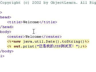

9、怎么解决lomboz从.jsp文件转.java(servlet)文件时候中文乱码的问题
关键是jsp文件中要设定编码格式。
下面的gif图片,说明了当jsp文件中加入上面的标签后,原来在servlet中乱码的中文现在可以正确的显示了,观察一下servlet发现,增加了
response.setContentType("text/html;charset=gb2312");
但该句对代码中的中文是否是乱码,并没有起到关键作用,只是告诉servlet,要将代码中的中文以指定的编码格式输出(是为了执行结果而指定的中文编码格式)。导致servlet代码中的中文可以正确显示的原因,在于lomboz在将.jsp文件解析为.java时,因为发现了这个标签,所以将.jsp编译为.java时,对其中的中文字符做了相应的编码转化。所以一句话,保证servlet代码中不出现乱码,关键在jsp文件中。
如图:
