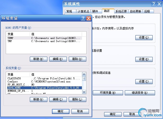

  首先下载JDK 5.0(JDK 5.0的下载页面为:http://java.sun.com/j2se/1.5.0/download.jsp); 然后运行JDK 5.0安装程序jdk-1_5_0_06-windows-i586-p.exe,安装过程中所有选项保持默认;最后配置JDK的环境变量:在“我的电脑”上点右键—>“属性”—>“高级”—> “环境变量(N)”。
  新建系统变量JAVA_HOME:C:\Program Files\Java\jdk1.5.0_06;
  新建系统变量CLASSPATH:.;%JAVA_HOME%\lib;(注意:点号表示当前目录,不能省略)
  在系统变量Path的值的前面加入以下内容:%JAVA_HOME%\bin;(注意:这里的分号不能省略)

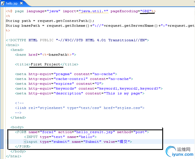

  2.在Eclipse左边Package Explorer列表中点击“test”,将项目test展开。右键点击 WebRoot ----> New ----> JSP , 新建一个名为hello.jsp的 JSP 页面 。 代码如下图(图中标注部分需要我们手动添加,其余部分是系统自动生成的):
