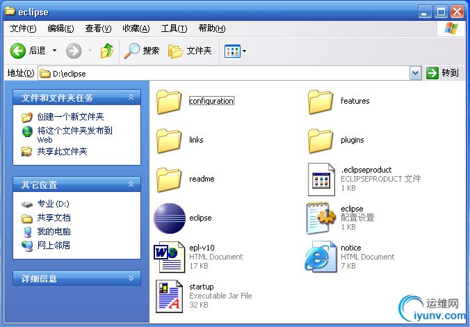

  然后将eclipse-SDK-3.1.2-win32.zip直接解压到D盘根目录:
  到这里, Eclipse安装完毕。

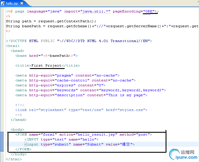

  2.在Eclipse左边Package Explorer列表中点击“test”,将项目test展开。右键点击 WebRoot ----> New ----> JSP , 新建一个名为hello.jsp的 JSP 页面 。 代码如下图(图中标注部分需要我们手动添加,其余部分是系统自动生成的):

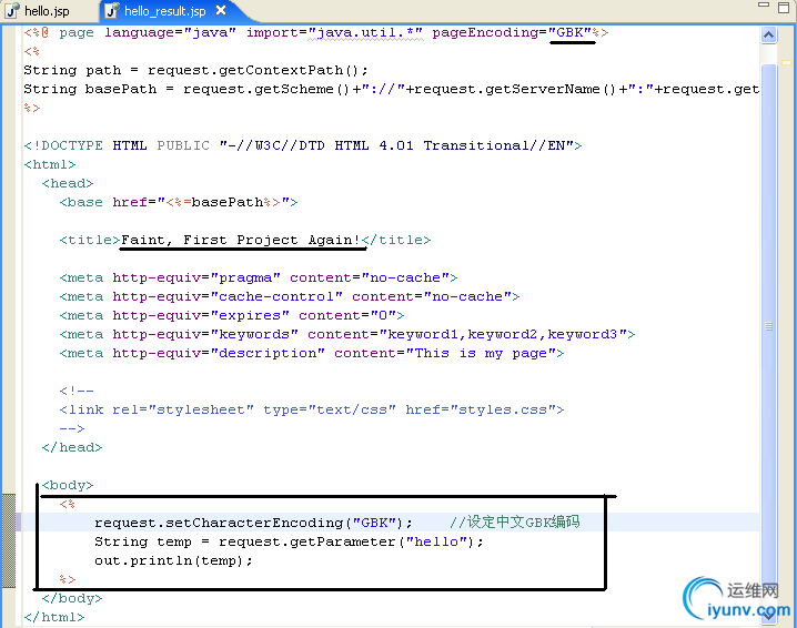

  3. 再用同样的方法, 新建一个叫 hello_result.jsp 的JSP文件, 代码如下图:

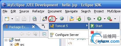

  5. 启动Tomcat服务器。
  如下图所示(用红线画了的按钮就是 启动Tomcat 的按钮):
  Tomcat 启动输出信息如下图:

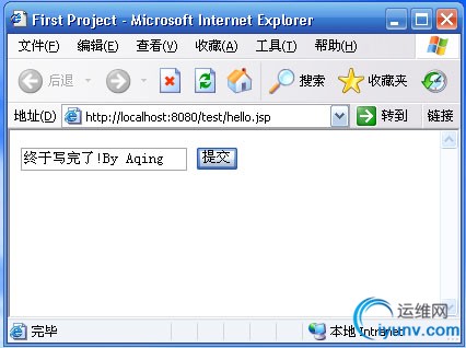

  6.项目test的运行结果:
  我们可以去Eclipse的Workspace目录下看看test项目的代码,也可以去Tomcat的webapps目录下,看看部署之后的 test项目的结构。
