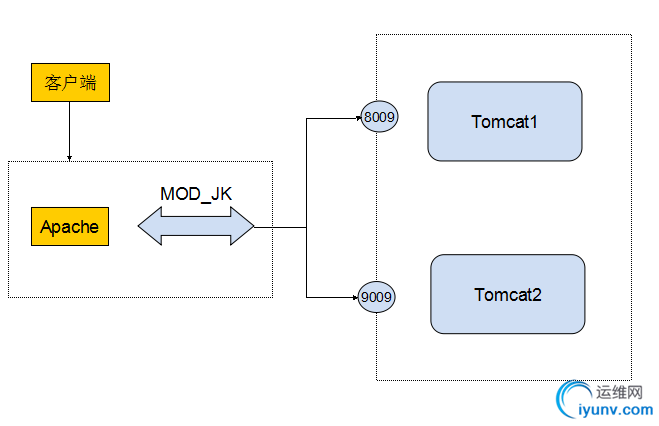

   2. 集群的概念
  集群分类
  ■ 纵向集群 :VERTICAL CLUSTER 多个tomcat部署在同一台服务机上,CPU资源需要抢占,只能对内存进行拓展
  ■ 横向集群 : HORIZONTAL CLUSTER  tomcat和服务机一一对应,即一台服务器上部署一个tomcat。(可做大规模集群)
    核心概念
  ■ 负载均衡 :LOAD BALANCE  依据每个节点对应的权重大小分配需要处理的数据
  ■ 高可用性 : HIGH AVAILABLE 实际运行中只有一台服务器在工作,当其挂掉后其他服务器顶上

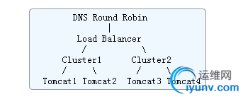

  Tomcat 官网给出的结构图 :
  通过负载均衡,任务TASK分配给集群节点.
3. 集群

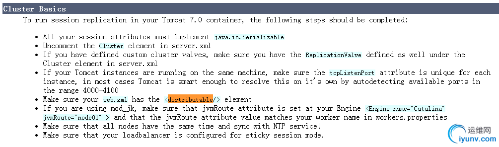

  通过下图
  可知道,为了集群,需要在应用中的web.xml末尾追加一个<distributable/>元素 。

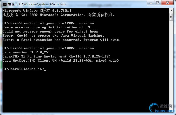

set JAVA_OPTS=-server -Xms1000M -Xmx1000M
  其中 server 表示tomcat 允许在生产环境
  -Xms 和 -Xmx 表示最小、最大JVM内存(如果是win32的系统会受到系统内存的限制) 两者设置为一样,可通过如下命令来测试其合适的值
  java -Xmx1200m -version
  该值需要手动设置 .

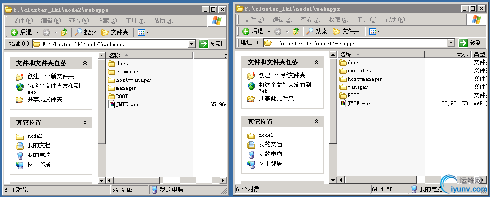

  将工程分别拷贝到两个TOMCAT中的webapps目录下
  重启apache ,后启动两个tomcat

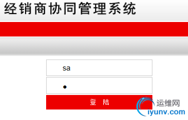

  输入  http://192.168.1.5/JMIE  访问
  关闭正在运行的tomcat后可发现扔可继续操作.
