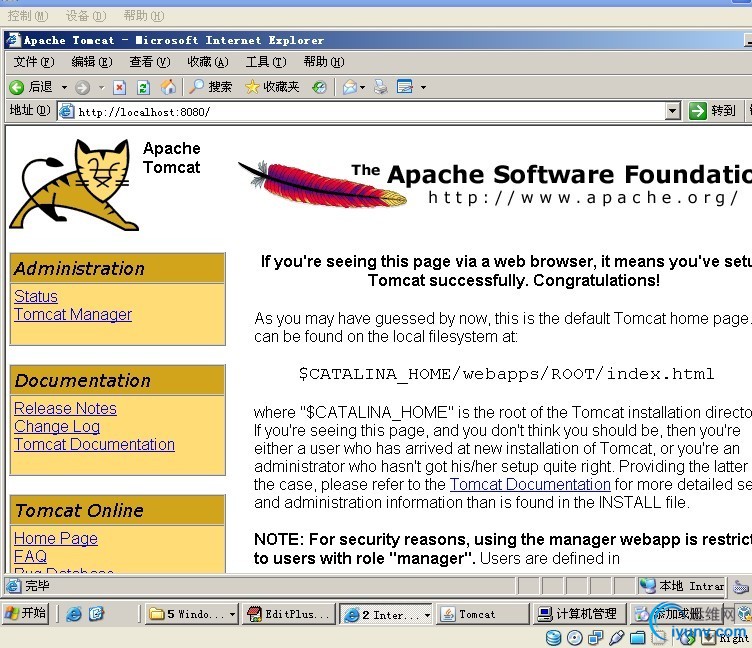

启动tomcat
测试8080端口

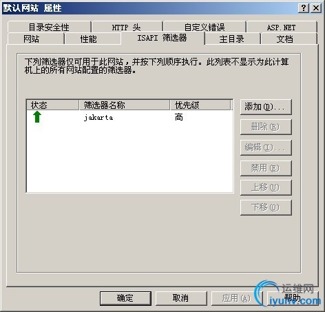

中的jakarta的虚拟目录
并查看属性中
是否存在jakarta的筛选器。至于向上的绿色箭头可能没有(网上很多都指出要求由此,实际上只有配置之后首次访问的时候,才进行加载)只要不是红色就可以。
如果没有则创建,
添加筛选器 名称jakarta 文件地址 C:\Program Files\Apache Software Foundation\Jakarta Isapi Redirector\bin\isapi_redirect.dll
创建虚拟目录
别名 jakarta (必须) 路径 C:\Program Files\Apache Software Foundation\Jakarta Isapi Redirector\bin\
访问权限
不要忘记 运行脚本 执行 勾选
ok

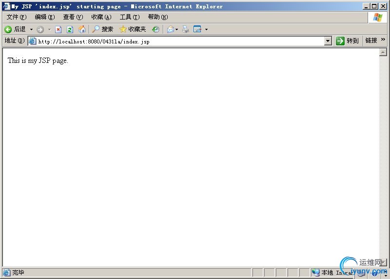

  • /0431la/*=wlb

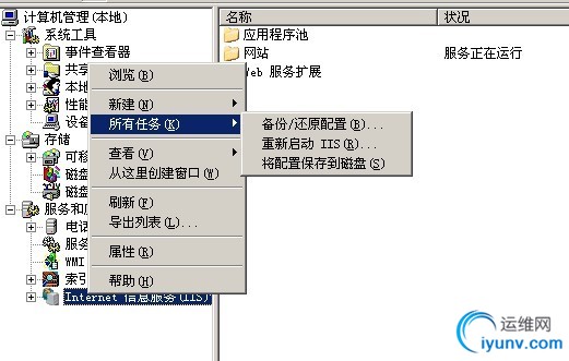

我们重启tomcat 和 iis 并访问测试
iis的重启可以通过鼠标右键我的电脑 --> 管理 进行重启
接下来我们可以进行测试
ok了 虽然这不是我们的最终结果 但是至少我们之前配置的没有问题了

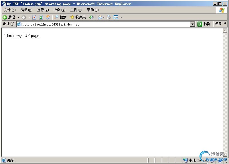

  • /*.jsp=wlb
让jsp请求交由tomcat处理
呵呵
重启iis 和 tomcat 看看我们的成果
我们可以考但jsp请求完全正常解析了。
