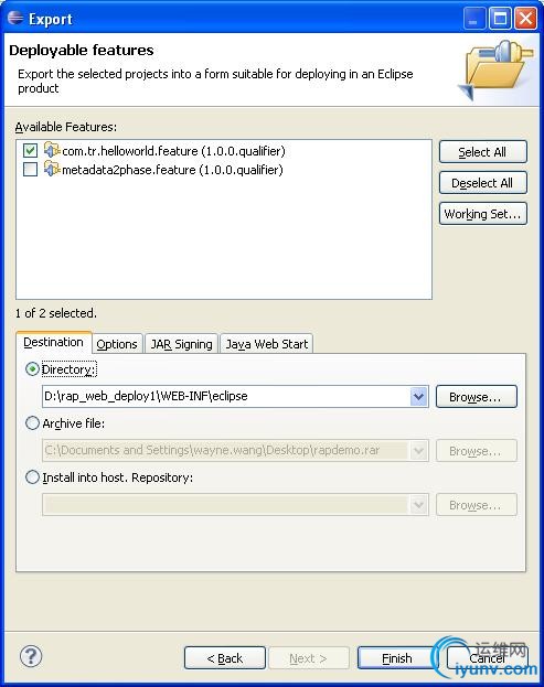

DSC0000.jpg 请注意目录rap_web_deploy就是你非常喜欢的那个目录。

  3、定义完feature工程后,将其export出去,选择“deployable features”项,并将export设定为导出到目录,一定记住导出到eclipse目录下。在操作过程中Eclipse将会把你选中的所有Plugins自动拷贝到eclipse/plugins下。
