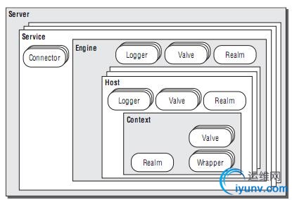

1 Tomcat架构
  图1-1 Tomcat架构
  • Server(服务器)是Tomcat构成的顶级构成元素,所有一切均包含在Server中,Server的实现类StandardServer可以包含一个到多个Services;
  • 次顶级元素Service的实现类为StandardService调用了容器(Container)接口,其实是调用了Servlet Engine(引擎),而且StandardService类中也指明了该Service归属的Server;
  • 接下来次级的构成元素就是容器(Container),主机(Host)、上下文(Context)和引擎(Engine)均继承自 Container接口,所以它们都是容器。但是,它们是有父子关系的,在主机(Host)、上下文(Context)和引擎(Engine)这三类容器 中,引擎是顶级容器,直接包含是主机容器,而主机容器又包含上下文容器,所以引擎、主机和上下文从大小上来说又构成父子关系,虽然它们都继承自 Container接口。
  • 连接器(Connector)将Service和Container连接起来,首先它需要注册到一个Service,它的作用就是把来自客户端的请求转发到Container(容器),这就是它为什么称作连接器的原因。
  故我们从功能的角度将Tomcat源代码分成5个子模块,它们分别是:
  • Jsper子模块:这个子模块负责jsp页面的解析、jsp属性的验证,同时也负责将jsp页面动态转换为java代码并编译成class文件。在Tomcat源代码中,凡是属于org.apache.jasper包及其子包中的源代码都属于这个子模块;
  • Servlet和Jsp规范的实现模块:这个子模块的源代码属于javax.servlet包及其子包,如我们非常熟悉的 javax.servlet.Servlet接口、javax.servet.http.HttpServlet类及 javax.servlet.jsp.HttpJspPage就位于这个子模块中;
  • Catalina子模块:这个子模块包含了所有以org.apache.catalina开头的java源代码。该子模块的任务是规范了 Tomcat的总体架构,定义了Server、Service、Host、Connector、Context、Session及Cluster等关键组 件及这些组件的实现,这个子模块大量运用了Composite设计模式。同时也规范了Catalina的启动及停止等事件的执行流程。从代码阅读的角度 看,这个子模块应该是我们阅读和学习的重点。
  • Connectors子模块:如果说上面三个子模块实现了Tomcat应用服务器的话,那么这个子模块就是Web服务器的实现。所谓连接 器(Connector)就是一个连接客户和应用服务器的桥梁,它接收用户的请求,并把用户请求包装成标准的Http请求(包含协议名称,请求头 Head,请求方法是Get还是Post等等)。同时,这个子模块还按照标准的Http协议,负责给客户端发送响应页面,比如在请求页面未发现 时,connector就会给客户端浏览器发送标准的Http 404错误响应页面。
  • Resource子模块:这个子模块包含一些资源文件,如Server.xml及Web.xml配置文件。严格说来,这个子模块不包含java源代码,但是它还是Tomcat编译运行所必需的。

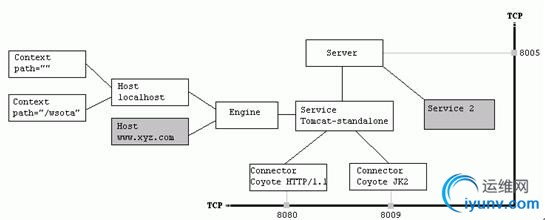

1.2 Tomcat运行流程
  图1-2 tomcat运行流程
  假设来自客户的请求为:http://localhost:8080/test/index.jsp
  • 请求被发送到本机端口8080,被在那里侦听的Coyote HTTP/1.1 Connector获得
  • Connector把该请求交给它所在的Service的Engine来处理,并等待Engine的回应
  • Engine获得请求localhost:8080/test/index.jsp,匹配它所有虚拟主机Host
  • Engine匹配到名为localhost的Host(即使匹配不到也把请求交给该Host处理,因为该Host被定义为该Engine的默认主机)
  • localhost Host获得请求/test/index.jsp,匹配它所拥有的所有Context
  • Host匹配到路径为/test的Context(如果匹配不到就把该请求交给路径名为""的Context去处理)
  • path="/test"的Context获得请求/index.jsp,在它的mapping table中寻找对应的servlet
  • Context匹配到URL PATTERN为*.jsp的servlet,对应于JspServlet类
  • 构造HttpServletRequest对象和HttpServletResponse对象,作为参数调用JspServlet的doGet或doPost方法
  • Context把执行完了之后的HttpServletResponse对象返回给Host
  • Host把HttpServletResponse对象返回给Engine
  • Engine把HttpServletResponse对象返回给Connector
  • Connector把HttpServletResponse对象返回给客户browser
