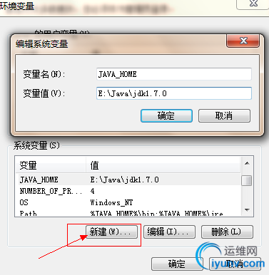

  右击“计算机”,点击“属性”,点击弹出界面的左部分的“高级系统设置”,选择“高级”选项卡,点击下部的“环境变量”
  新建2个变量,编辑1个变量,分别填入以下信息,如图所示:
  新建:
  变量名:JAVA_HOME
  变量值:你的JDK安装目录\jdk1.7.0
  变量名:CLASSPATH
  变量值:.;%JAVA_HOME%\lib;%JAVA_HOME%\lib\dt.jar;%JAVA_HOME%\lib\tools.jar;%TOMCAT_HOME%\BIN
  (注意最前面有个.号)
  编辑:
  变量名:Path
  变量值:%JAVA_HOME%\bin;%JAVA_HOME%\jre\bin;
  (将此处的红色字符串粘帖到变量值的最前面)

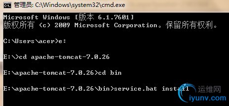

  我们有看到tomcat目录/bin文件夹里有个tomcat7w.exe,顾名思义就是tomcat以window方式显示控制台。第1次点击打开它时候,可能会提示:tomcat指定的服务未安装,此时我们可以这样解决它。
  打开命令行提示符窗口=> 进入Tomcat安装目录==> 进入bin目录下==> 输入:service.bat install 即可,如图操作,tomcat目录按自己机子上的来哦

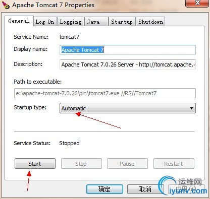

这样就可以让tomcat以window方式显示控制台。点击tomcat7w.exe,会显示如图:
  点击start启动tomcat服务,如果startup type选择AUTOMATIC,就是随开机启动啦,这样就不需要每次都手动开启啦。
