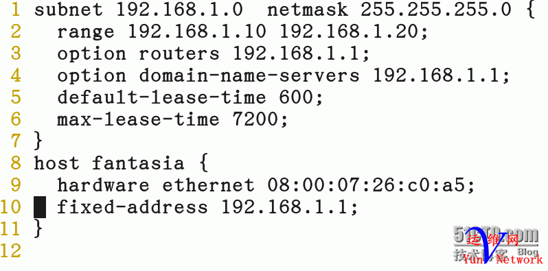

DHCP软件的主要文件:(可以通过rpm -ql dhcp 进行查看)
配置文件:/etc/dhcp/dhcpd.conf
该文件默认不包含任何配置,需要手工配置。可以根据提示参考配置文件范本进行配置。
范本路径:
/usr/share/doc/dhcp-*/dhcpd.conf.sample/etc/dhcpd.conf
常用配置信息如上
subnet:网段声明,即给哪个网段下发地址
optionrouters:默认网关
optionsubnet-netmask:子网掩码
optiondomain-name-servers:DNS
renge:DHCP地址池
default-lease-time:默认租约时间
max-lease-time:最大租约时间
host * :保留设置(* 是保留项的名称)

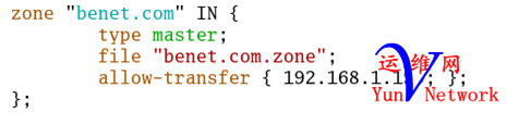

区域zone
区域zone配置被外链到另外一个文件中进行配置,如图
(/etc/named.rfc1912.zones)
配置格式:
zone "benet.com" IN {正向区域
typemaster;
file"benet.com.zone";
allow-transfer{ 173.16.16.2;};
zone "1.168.192.in-addr.arpa" IN {反向区域
typemaster;
file"173.16.16.arpa";
zone :指定区域的域名,和正向区域还是反向区域
type :指定区域类型,主区域(master)、从区域(slave)、根提示(hint)
file :指定区域数据文件名(默认路径在/var/named)
allow-transfer :指定区域传送的地址

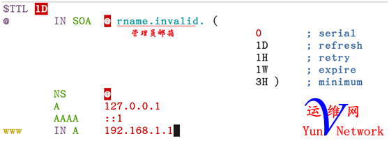

区域数据文件配置
拷贝模板:(注意配置文件的权限)
cd /var/named/
cp -a named.localhost benet.com.zone
配置格式如下
默认模板有如上内容,
此文件中域名用@表示

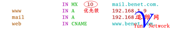

一般配置项只有四个字段,只有邮件交换记录为5个字段,多一个优先级。
第一个字段:解析的主机名,如www(若是反向区域,则为IP的主机部分),若空着,则使用上一项的。
第二个字段IN:固定格式,可以省略
第三个字段:纪录类型 (A 、MX 、CNAME 、PTR) 大写
最后一个字段:解析为的地址或域名
(邮件交换记录的优先级为第四个字段)
例如:

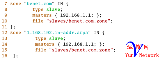

从域名服务器 (根区域不能传送)
在主域名服务器上的区域配置allow-transfer 项,指定从域名服务器的 IP
例:
在从域名服务器上配置
全局配置和主服务器配置差不多
区域配置上
type :类型改为slave
masters :指向主域名服务器
file :指定数据文件保存位置,一般保存在/var/named/slaves/目录中
例:
