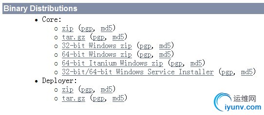

  然后想把tomcat6安装为windows服务,就输入了命令service.bat install,结果提示找不到service.bat文件。我一阵迷茫,然后马上去tomcat的bin目录里面找,确实没有service.bat文件。奇怪啊,应该是有的才对啊。后来我又发现,tomcat6.exe和tomcat6w.exe文件也没有……
  我想,会不会是下载错了……于是我又打开官网的下载页面。下载列表里有下面一些内容。
  我下载的是第一个zip,然后我发现原来还有一个32-bitWindows zip可以选。我想,试试这一个吧。
  于是把原先的删掉,重新解压了刚下载的版本。一看,果然包含service.bat文件!
  进入目录,运行service.bat install,成功!
  看来,tomcat的zip版本要和需要的操作系统对应起来啊,单纯下第一个zip看来只是提供的最基本功能的吧。要想能够安装为windows的服务就要下windows的版本了。
