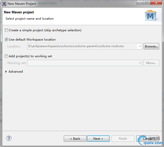

  设置工作空间,可以根据项目实际情况进行设置,这里我们选择eclipse默认的工作空间“Use default Workspace location”,点击【Next】

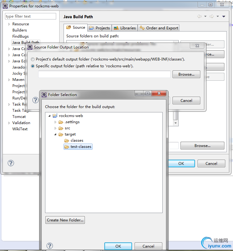

  由于test不需要打包到工程中,所以我们将test输出到target目录中,设置src/test/java的编译输出路径
  为test选择指定的输出路径“test-classes”,点击“OK”完成test输出路路径设置。
  此步骤很重要,会影响到发布的war包中内容,如果不将main目录下的编译路径设置到WEB-INF/classes下,则war中将没有编译后的classes,此例子将无法在tomcat下发布运行,当然,后续如果将此工程的所有类和资源打成jar,加入到此工程的依赖中,则不会有问题。

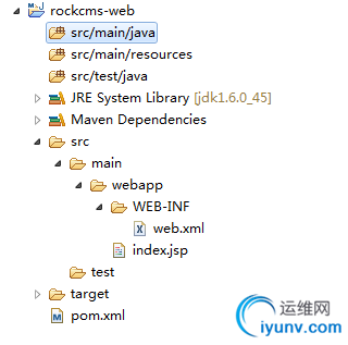

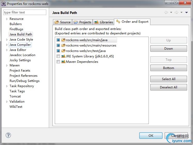

  4)调整源码目录结构顺序
  为了更好的展现源码结构,可以调整一下源码在eclipse的显示顺序,将src/main/java移动到最上边
  设置完成后点击【OK】,关闭属性界面。
  经过以上四步设置完毕后,maven的rockcms-web工程搭建完毕。

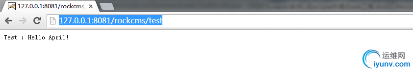

  第一次启动时,maven会下载tomcat插件,可能需要等待一会儿,后续再启动则不会在下载了,会比较快。启动成功后,访问“http://127.0.0.1:8081/rockcms/”,则会显示我们修改的helloworld界面。
