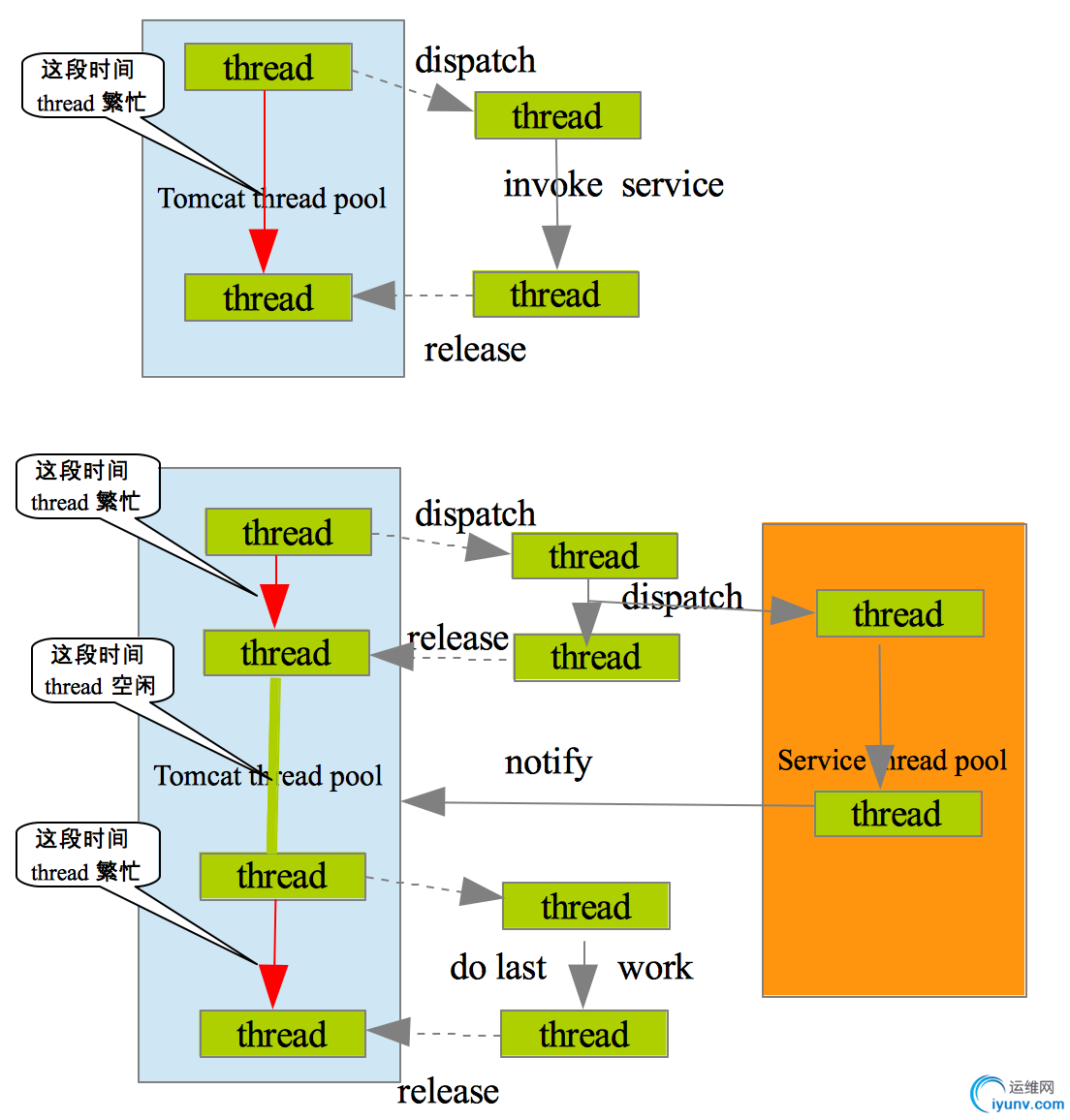

   这个是以前看的,由于最近工作中用到异步servlet,看了一下tomcat在对servlet3.0中AsyncContext的实现过程,总结一下,使用异步servlet主要原因就是因为,在service方法中业务逻辑如果碰到io操作时间比较长的操作,这样这个service方法就会长时间占用tomcat容器线程池中的线程,这样是不利于其他请求的处理的,当线程池中的线程处理任务时,任务由于长时间io操作,肯定会阻塞线程处理其他任务,引入异步servlet的目的就是将容器线程池和业务线程池分离开。在处理大io的业务操作的时候,把这个操作移动到业务线程池中进行,释放容器线程,使得容器线程处理其他任务,在业务逻辑执行完毕之后,然后在通知tomcat容器线程池来继续后面的操作,这个操作应该是把处理结果commit到客户端或者是dispatch到其他servlet上。
      上图是原始servlet和容器线程池的模型,下图是异步servlet,容器线程池和业务线程池的模型,从图中可以看出,原始模型在处理业务逻辑的过程中会一直占有容器线程池,而异步servlet模型,可以看出在业务线程池处理的过程中,有一段时间容器线程池中的那个线程是空闲的,这种设计大大提高了容器的处理请求的能力。
      异步servlet的开启在service中开启,对于一般请求,在service方法之后,都会commit response结果到客户端,但是在异步servlet中这个commit是没有意义的,因为输出还没产生,在业务线程池中还未处理完毕,这时需要把当前处理环境保存起来,以便业务线程池处理完毕后,再次找到这个处理环境继续处理。
