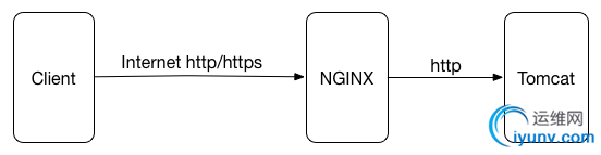

  主要的业务逻辑是用java实现,并用tomcat承载,但大家知道tomcat并不适合作为大量的静态资源的访问的服务器,这个工作交给nginx正好,所以用nginx作为反向代理,把业务逻辑交给tomcat,而其它一些资源访问的工作nginx自己直接处理并返回.设计如下:
http(s)://happyaa.com/resource/... => 静态资源文件,nginx直接自己处理
https://happyaa.com/hpaasvc/...    => 主业务逻辑交给tomcat(使用安全连接)
http://happyaa.com/hpaasvc/...     => 重定向到https,对于hpaasvc,必须使用安全连接
http(s)://happyaa.com/...          => 其它,交给tomcat处理
  大家可能已经注意到了,对于业务逻辑这一块,我使用了安全连接,这个安全连接也是由nginx提供的,而tomcat不会直接暴露给客户端访问,一来nginx的并发能力比tomcat强很多,这样有利于性能的提高,二来可以通过配置nginx来挡掉很多非法访问,让tomcat更加专注于业务.后面还可以考虑用nginx提供缓存等,总之前端服务器就是nginx无疑了.

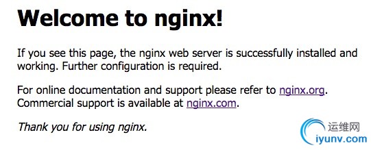

  打开浏览器,访问http://localhost/看看nginx的默认页面:
