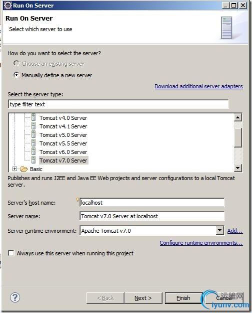

  右键 Run As –>  Run On Server  ->  如图:
  弹出如图界面配置:

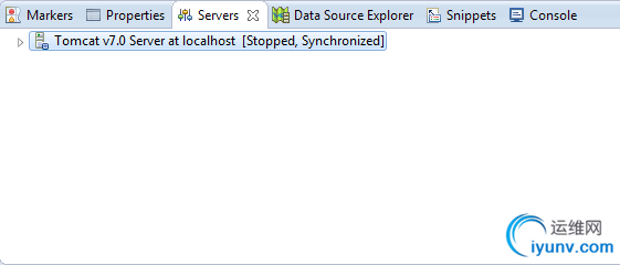

  配置完成,会在看到这样效果项目目录下会有 Servers 一个目录,是专属 HelloProject 项目的 Tomcat 配置,
  还会在控制台那块看到 Servers 如图:
  这时已经可以使用 Tomcat , Start、Stop、Restart 等.

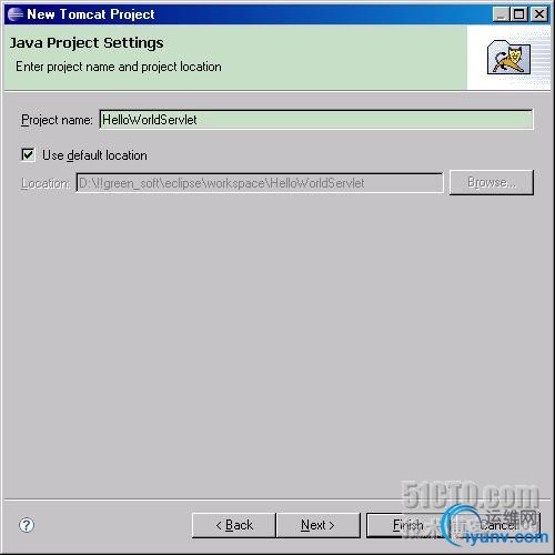

  如图:在Eclipse中选择新建一个项目,其中选择tomcat project. (File>New>Poroject>Java>TomcatProject).
然后点击下一步,输入项目名字,点下一步,
出现下一个项目设定的画面,如图
点击完成按钮

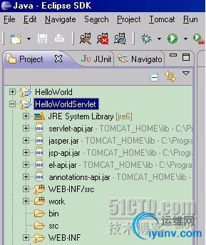

然后打开eclipse左边的project,可以看到建立的servlet项目已经出现了
如图

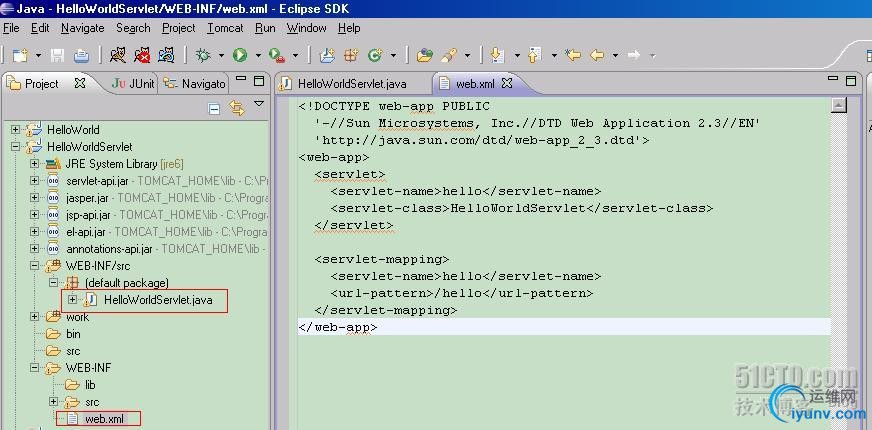

好,我们基本上大功告成了,剩下就是建立两个文件,
一个文件是HelloWorldServlet.java文件,放在WEB-INF/src下面,
内容:
  import java.io.*;
  import javax.servlet.http.*;
import javax.servlet.*;
public class HelloWorldServlet extends HttpServlet {
    public void doGet(HttpServletRequest req, HttpServletResponseres)
            throwsServletException, IOException {
        PrintWriter out = res.getWriter();
        out.println("Hello, Brave newWorld!");
        out.close();
另外一个文件时web.xml文件,放在WEB-INF下面,
内容:
  <!DOCTYPE web-app PUBLIC
  '-//Sun Microsystems, Inc.//DTD Web Application 2.3//EN'
  'http://java.sun.com/dtd/web-app_2_3.dtd'>
<web-app>
  <servlet>
    <servlet-name>hello</servlet-name>
   <servlet-class>HelloWorldServlet</servlet-class>
  </servlet>
  <servlet-mapping>
    <url-pattern>/hello</url-pattern>
  </servlet-mapping>
</web-app>
  参考如图:
