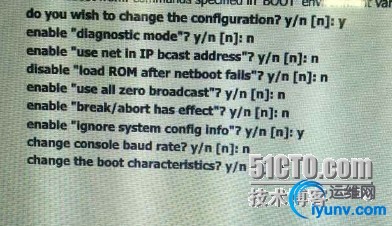

  步骤:rommon 1 > confreg
             下面选择Y或者N 单词不好 我就按选择的顺序告诉Y 或者N了 见谅下
顺序如下:1.Y 2.N 3.N 4.N 5.N 6.N 7.Y 8.N 9.N 10.N

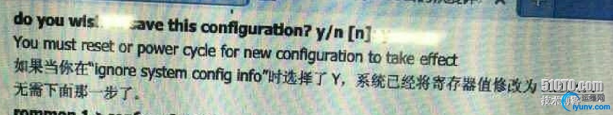

2.3更改配置寄存器的值为0x2142
步骤:rommon1 > confreg 0x2142
