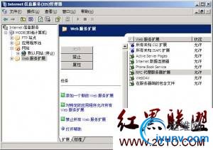

  接下来配置 gzip 组件,在 Internet 信息服务(IIS)管理器,点击 “Web 服务扩展”->”增加一个新的 Web 服务扩展…”,在 “新建 Web 服务扩展” 框中输入扩展名 “HTTP Compression”,添加 “要求的文件” 为 C:\WINDOWS\system32\inetsrv\gzip.dll,选中 “设置扩展状态为允许”,如下图所示:
