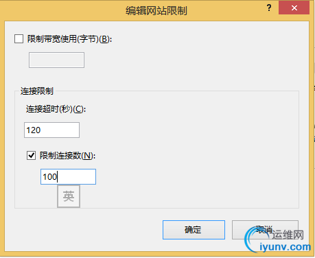

  虚拟主机供应商在IIS(6.2版本,以下所有截图均此版本)中  “点击网站”->“右击切换到功能视图”->“点击界面右侧的‘限制’链接”->“编辑网站限制”
  限制连接数即为虚拟主机供应公开的IIS连接数标准,如果购买的IIS连接数为50,那么我们不得不考虑网站的内容框架和访问量
  如果网站图片够多,弹窗窗口随意(可能连时间选择框、简单条件筛选框也用弹出新窗口),加上不得已的打开新页面浏览内容,那么仅仅能容忍10个人同时操作也很正常,我不会把这个操作描述为很多网站说的“10同时在线”,这很容易让人误解,在用户的一次请求(表面上可能是刷新一次网页,实际上内部请求不止一次,事实上很少只有一次)都完成得到服务器响应完毕之后,连接全部会被释放,当然在你看到展示的页面之前,内部嵌套如果有请求图片等连接请求,连接会早早的被释放
  事实上,很多企业门户网站访问量低的惊人,IIS连接数为50也是绰绰有余了
