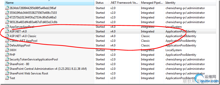

  这里提到的管道模式,指的是应用程序池(Application Pool)的一个属性
  上图中可以看到,这两种管道模式分别为Integrated(集成)和 Classic(经典)
  那么,到底如何理解这两种模式呢?

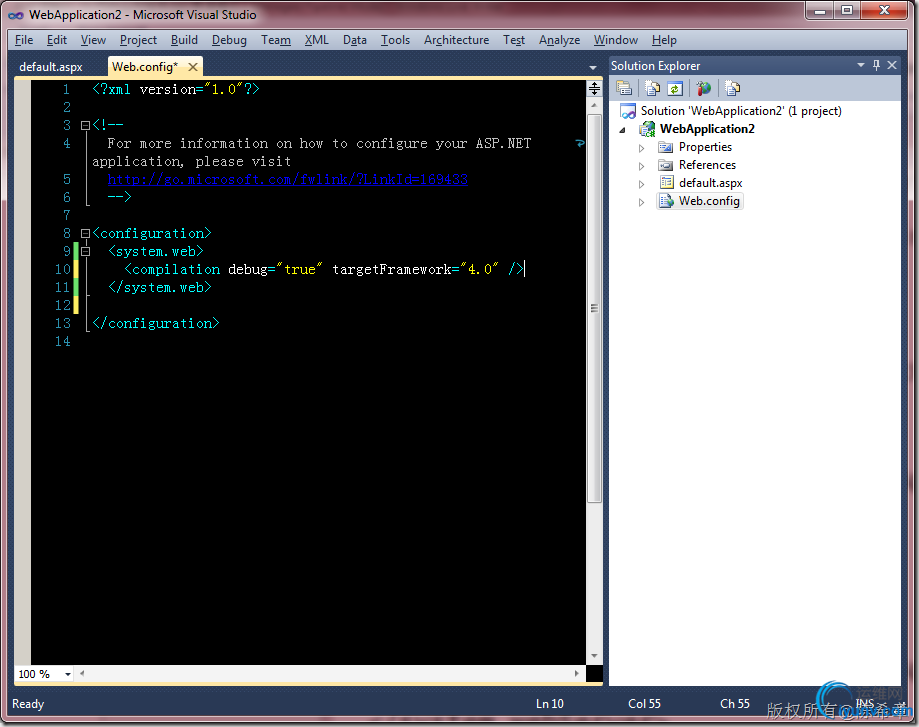

  模块是需要注册才能够使用的。我们一般会想到以前的做法
  <system.web>
<compilation debug="true" targetFramework="4.0" />
<httpModules>
<add name="test" type="WebApplication2.MyModule1,WebApplication2"/>
</httpModules>
</system.web>

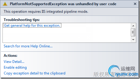

  但这样注册,会遇到一个错误
  这个错误的意思是,LogRequest这个操作,是必须运行在集成模式下的。

  我们需要将配置文件修改成下面这样
<?xml version="1.0"?>
  For more information on how to configure your ASP.NET application, please visit
  http://go.microsoft.com/fwlink/?LinkId=169433
<configuration>
<system.web>
<!--<httpModules>
    </httpModules>-->
</system.web>
<system.webServer>
<modules>
</modules>
</system.webServer>
</configuration>
  请注意,现在多了一个system.webServer的节,里面有一个modules的节,可以配置需要注册的一些HttpModule

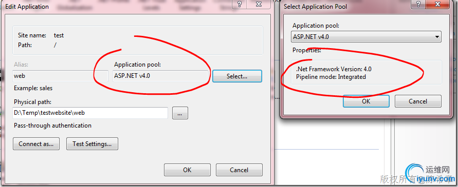

  我们需要将该应用程序发布到IIS,并且设置为integrated mode。

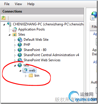

4.发布到IIS
  有很多办法进行发布,我所推荐的是用deploy package的方式。
  请注意,我们使用的Application Pool是integrated mode的

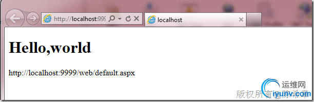

  发布之后,我们在浏览器中浏览首页,我们会发现在底部会有一个特殊的输出,就是我们当前请求的地址信息。这说明,我们那个Module已经在工作了。

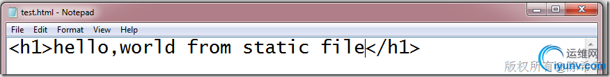

  我们可以添加一个简单的html页面,放在网站根目录下
  然后,我们去请求该页面
  是不是很神奇呢?虽然是静态网页,但因为我们那个模块是注册在IIS里面的,它改变了IIS的行为,所以仍然会在页面底部插入一段输出。
