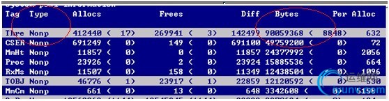

        好了,废话不多说,这个时候就需要用到Poolmon这个核心内存泄漏检测工具了。通过这个工具,我们来看看Web服务器上到底是哪些软件或者程序造成内存泄露,从而导致未分页内存数不足的。Poolmon是类似于Dos 的命令行执行程序,基本上完成检测的操作我们只需要2个指令: P-排序标签列表通过分页,非分页,混合等3种模式;B-对标签排序最大字节使用情况。如下图所示:显示的就是操作系统中所有占用非分页内存项,并按字节大小降序排列。我们找出排在前面,并且字节数不断增加的tag项,根据Tag来定位进程和驱动文件。比如我们想看下目前占用90M非分页内存的Thre项,在Dos中输入:
    findstr /s /m /l "Thre" c:\windows\system32\drivers\*.sys
      如上图所示,我们看到是系统驱动和杀毒驱动占用了Thre。这台机器上次中过毒,所以后来下了瑞星和360卫士来排毒。瑞星是出了名的耗未分页内存大户,360卫士本身也已经被病毒感染,所以我基本锁定了这2款软件,先卸载,然后重启服务器,重新下载360卫士和360杀毒再次排毒之后观察服务器运行情况和内存消耗情况。从上次重启到目前为止,运行十多天,未分页内存总消耗保持在50M以内,虽有小许增长,但还算正常。到此,根据上面的分析, 我们就可以定位出导致IIS故障的真正问题所在了。这种问题,很大部分是因为杀毒软件程序或者一些系统驱动导致的。
