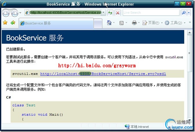

  第七步:测试运行WCF服务站点。
在Service.svc上右击,选择“在浏览器中查看”,在IE中运行此服务。
《图9》
由此我们看到我们可以在ASP.NET Development Server中发布我们的WCF服务了。
