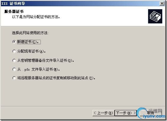

在IIS要访问的那个网站的属性中,“目录安全性”--“服务器证书”,选新建证书:
下一步:
下一步:

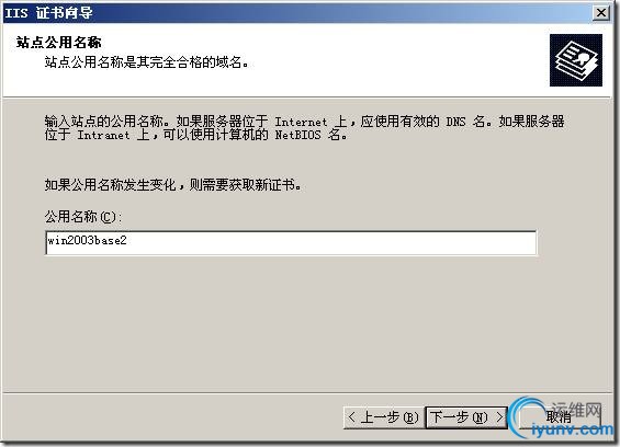

公用名是证书最后的最重要信息之一。它是 Web 站点的 DNS 名称(即用户在浏览您的站点时键入的名称)。如果证书名称与站点名称不匹配,当用户浏览到您的站点时,将报告证书问题。
如果您的站点在 Web 上并且被命名为 www.contoso.com,这就是您应当指定的公用名。
如果您的站点是内部站点,并且用户是通过计算机名称浏览的,请输入计算机的 NetBIOS 或 DNS 名称。
这里因为win2003系统_2服务器的机器名是win2003base2,所以共用名称设为win2003base2。
下一步:

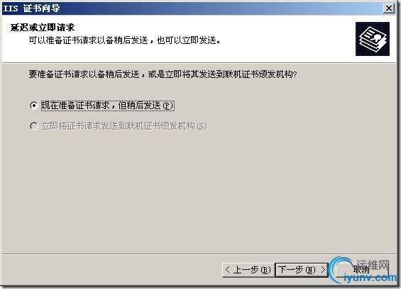

下一步:
会要求证书申请的文件名,这是您的证书申请的 Base 64 编码表示形式。申请中包含输入到向导中的信息,还包括您的公钥和用您的私钥签名的信息。
将此申请文件发送到 CA。然后 CA 会使用证书申请中的公钥信息验证用您的私钥签名的信息。CA 也验证申请中提供的信息。
当您将申请提交到 CA 后,CA 将在一个文件中发回证书。然后您应当重新启动 Web 服务器证书向导。
下一步:
完成生成申请过程。

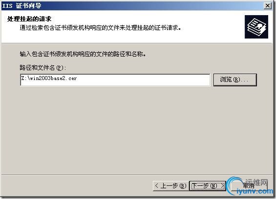

单击“处理挂起的申请并安装证书”,然后单击“下一步”。
输入包含 CA 响应的文件的路径和文件名,然后单击“下一步”。
检查证书概述,单击“下一步”,然后单击“完成”。
现在,已在 Web 服务器上安装了证书。

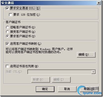

1.5.   将web站点配置为要求 SSL 访问
在IIS中查看这个Web 站点的属性。 单击“目录安全性”选项卡。 单击“安全通信”下的“编辑”。 单击“要求安全通道 (SSL)”。现在客户端必须使用 HTTPS 浏览到此虚拟目录。

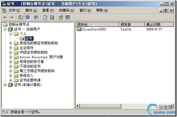

安装好证书后,ClientCert2003证书就会被安装到win2003系统_3机器上,证书会被安装到证书存储区的当前用户存储区中的“个人”。
同时,ClientCert2003证书的根证书TestCA也被安装,被安装到了当前用户存储区中的 “受信任的根证书颁发机构”。

3.1.   Web服务器上导入客户端证书
在IIS中要映射客户端的证书到windows账户,必须在IIS所在的服务器上用这个客户端的cer证书。
在win2003系统_1机器上证书颁发机构中导出客户端申请后已经颁发的ClientCert2003证书,导出为ClientCert2003.cer
在win2003系统_2机器上导入这个证书到当前用户存储区的个人目录下。

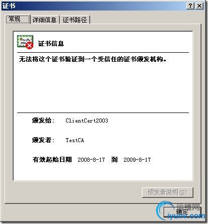

在证书管理中双击ClientCert2003证书查看此证书:
可以看到,ClientCert2003的根证书TestCA在此服务器上不被信任,需要把TestCA证书安装到此服务器的受信任的根证书颁发机构存储里。
查看此根证书:

设置“要求客户端证书”,并选择“启用客户端证书映射”,最后点击“编辑”添加ClientCert2003客户端证书映射到的本服务器上的windows账户:
由于是测试,这里把ClientCert2003客户端证书映射为administrator

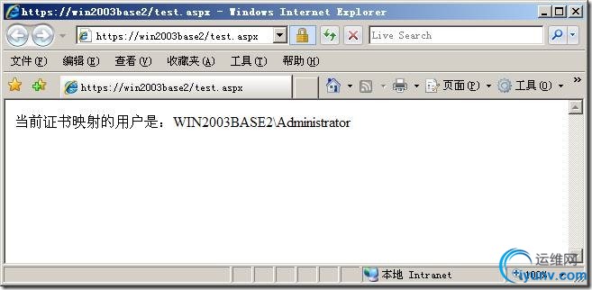

在测试网站中设计一个test.aspx页面,用来读取当前用户身份并显示出来,简单的下面一条语句:
当前证书映射的用户是:<% =System.Threading.Thread.CurrentPrincipal.Identity.Name %>

win2003系统_3是测试客户端,已经安装了客户端证书ClientCert2003,在win2003系统_3的IE中输入test.aspx的URL,首先弹出选择证书的对话框:
其中ClientCert2003_3证书是win2003系统_3在证书服务器上另外又申请了一个web浏览器证书,跟ClientCert2003是同一个根证书,当浏览器中存在跟服务端相匹配的多个证书时,浏览器会弹出上面的对话框让用户选择使用哪个证书。
如果浏览器中只有一个证书跟服务器能匹配,则浏览器不弹出选择对话框,直接把匹配的证书发送到服务端。如果把ClientCert2003_3证书从win2003系统_3机器上删除,访问test.aspx将不会再出现上面的对话框。
如果浏览器中没有证书跟服务器匹配,浏览器就会显示需要提供SSL的客户端证书。
选择了ClientCert2003证书,点击“确定”按钮:
服务端允许访问,并且显示了映射到的用户就是WIN2003BASE2\Administrator
