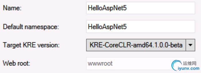

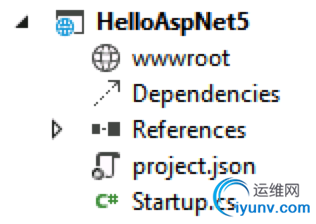

  将Target KRE version改为CoreCLR:

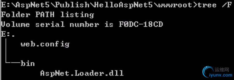

  看一下wwwroot文件夹中的内容:
  神奇吧!就2个文件,一个是web.config,一个是AspNet.Loader.dll。
  我写的ASP.NET5程序跑哪去了?
  打开web.config一看:

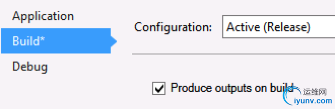

  后来发现在项目的Build设置中选中Produce outputs on build,可以编译出dll:
  编译出来的dll在artifacts\bin中可以找到,比如这里的artifacts\bin\HelloAspNet5\Release\aspnetcore50\HelloAspNet5.dll(编译出来有162K)。

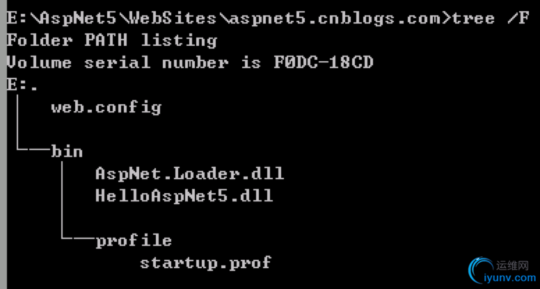

  目前IIS Web站点中的目录结构:
  【更新】
  出现External component has thrown an exception异常之后,bin文件夹中会出现profile\startup.prof文件。
  这里访问的错误信息会变成:
The Main function returned unexpectedly with status code 0.
