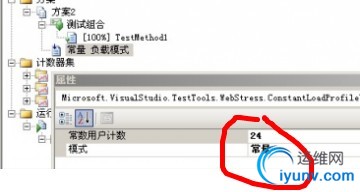

  2  VS2008负载测试(模拟24个用户同时访问一台服务器上的webServiceA方法,因为A方法是会让线程休眠十分钟)
  3  同时在服务器上收集WMI信息来观测WEBService当前的连接数, 使用: obj.Properties["CurrentConnections"].Value (具体收集方法看本文开头)

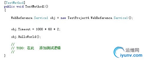

DSC0001.jpg    这是负载测试,
  这是负载测试调用的测试方法。
  OK, 准备就绪, 开吃。。哦,不对, 开始测试,这里我就不贴出来当时测试的图,  我把我测试的结果告之一下,
  当负载测试开始,  Webservicer  的 obj.Properties["CurrentConnections"].Value 值,一直在增加, 当增加到24时,也就是我们模拟的24个用户,
  我们在本机再模拟编写一段访问WebServiceB方法的代码,注意B方法是不会使线程休眠的,直接Return "ok" . 结果一直等到超时,也没有OK显示,
  但此时 obj.Properties["CurrentConnections"].Value的值为25,
  如果我们把负载并发数的设为23呢,再启动负载测试, 当连接数达到23时, 再调用B方法,结果发现,大约在三秒钟,调用B方法成功了,显示&#8220;OK&#8221;,
