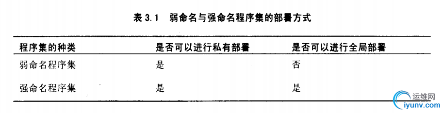

于是乎,我开始运行程序了,但是 到调用 ASPDOTNETHost的时候,老是抛出异常,“未能加载MyasmxHost的一部分”。这个问题困扰了我很久,继续google,牛人的解答是: MyasmxHost必须部署到GAC中。这就是 我把ASPDOTNETHost单独放在一个dll里边的用意。  1,应用程序的私有部署与全局。
  私有部署,即你自己构建的应用程序所需要的dl都在应用程序的目录下边。全局部署,即把dll或者exe 部署到GAC中。
DSC0000.png   2,强命名程序集:
  使用sn.exe -i mycompany.keys
mycompany.keys 放到dll里边 在AssemblyInfo.cs里边添加一行 [assembly: AssemblyKeyFile("myasmxhost.keys")]。  3,部署到gac中 。使用 gacutil.exe -i *.dll 部署到GAC中
