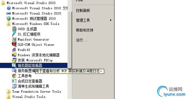

  因为我们开启了WCF的日志功能,我们可以通过VS2010自带的“服务跟踪查看器”查看WCF的调用过程,当然建议在系统投入正常使用后,关闭WCF的日志记录功能,以免影响整个框架的效率,在此仅做测试使用,要打开VS的服务跟踪查看器,到开始菜单VS的安装菜单名下,找到“服务跟踪查看器”,即可打开,如下图所示。
  通过“服务跟踪查看器”我们可以很清楚的看到我们框架是如何调用WCF服务的,整个过程都详细的进行了记录,如下图所示。对于“服务跟踪查看器”的使用方法可以参考相关文档,也可以查看其自带的帮助文件。

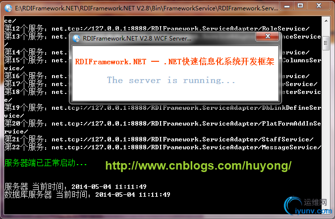

  我们的框架不仅可以寄存在Windows服务程序中,还可以以WinForm形式寄存,使用方式与Windows服务寄存类似。以Winform形式寄存意思是说,服务端以窗体界面形式来启动,这种方式比较简单易懂,用户可以把启动框架服务的窗体主程序放在Windows自启动菜单,让开机时自动启动我们的框架服务。RDIFramework.NET服务端以WinForm形式寄存运行目录:Bin\FrameworkService\RDIFramework.ServiceHost.exe即可,开启后的效果如下图所示:
  服务端已经开启,现在运行RDIFrmework.NET客户端,效果与Windows服务方式一至。要测试我们启动的服务,我们可以使用“WCF测试客户端”来进行测试。wcftestclient.exe是一个GUI的工具用于测试WCF,只需在Visual studio command line 窗口中键入wcftestclient,就启动这个程序。如下图:

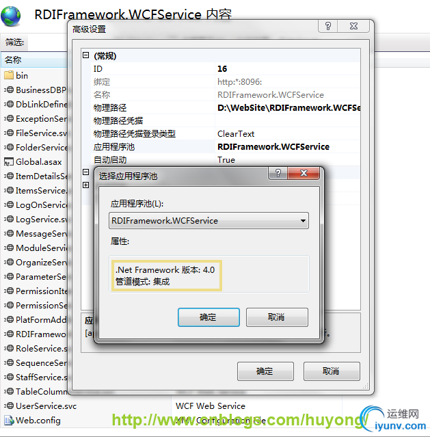

  要以IIS方式来寄存框架的WCF服务,首先我们需要把“RDIFramework.WCFService”项目发布到IIS下,发布的方法与常规的Web发布方式一样,可以参照相关的文章,RDIFramework.WCFService项目如下图所示:
  发布到IIS后的效果如下图所示:
  在这儿需要说明的时,框架的服务发布到IIS下后,对应的应用程序池的.NET Framework版本要选择.NET Framework V4.0以上版本。如下图所示:

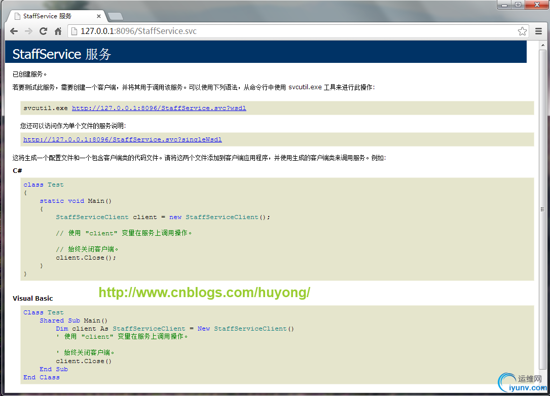

  至此,我们可以用浏览器来浏览我们发布的服务,测试发布的服务是否成功,如下图所示,我们测试StaffService服务。
