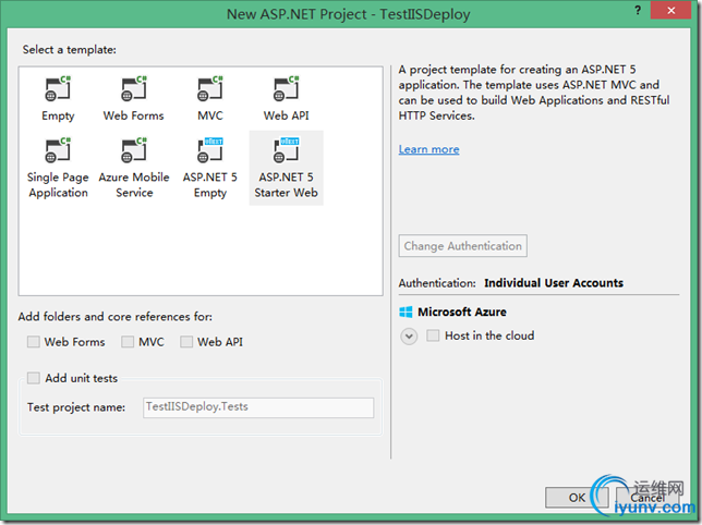

  1、首先通过vs2015新建一个web项目
