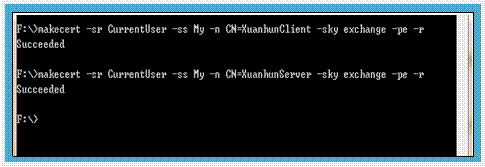

  本节使用Transport安全模式来做Certificate验证,因为TransportCredentialOnly模式不支持证书。  Certificate验证需要客户端或者服务端提供证书,从而进行身份验证。首先我们在vs2010的命令行使用如图11-42所示的命令创建两个证书,分别用于服务端和客户端。

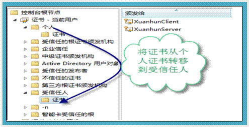

图11-42 创建证书  证书创建完成之后,我们在MMC控制台添加证书管理单元,然后将两个证书转移到受信任存储区,如图11-43。
图11-43 将证书转移到受信任存储区  说明:  图11-43所示的过程我们也完全可以在命令行把证书直接生成到指定的区域,这里主要的目的是告诉大家如何统一的管理证书。  因为传输安全模式下使用的是SSL链接,当然这需要我们在IIS配置站点的https绑定。  我们重新创建一个和站点同名的证书--wcfservicewebsite.com,然后将其导出到本地。打开IIS,首先切换到IIS7.5的服务器管理,单击“服务器证书”,为服务器添加证书。然后回到服务站点管理视图,编辑站点绑定,选择添加的证书。回到站点管理视图,点击“SSL设置”,勾选“要求SLL”,如图11-44。

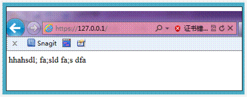

图11-44 配置站点要求SSL  此时访问站点会报告证书无效,因为是本地生成的证书没有经过验证的颁发机构,如图11-45所示。
图11-45 访问https链接证书错误  此时我们可以单击IE上的红叉,根据提示来将此证书安装到受信任的颁发机构中,如图11-46和图11-47。
图11-46 选择安装证书
图11-47 将证书安装到受信任的根证书颁发机构  再次刷新站点,我们看到是通过验证的锁头标志,如图11-48。

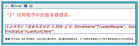

    证书配置和NetTcpBinding没有什么区别,这里我就不重复了,如果您还有疑惑可以参考前文。服务端配置好以后,我们从浏览器访问https://wcfservicewebsite.com/HelloService.svc,却出现如图11-50所示的错误。
图11-50 找不到证书错误  我在Window7上做测试偶尔会出现这样的错误,有可能是证书存储区的缓存机制造成的,不过将证书存储在LocalMachine上,可以迅速找到。这可能和IIS托管有关,笔者对此没有深入研究,如果您遇到同样的问题可以尝试将证书放在LocalMachine存储区上。  更新测试站点的配置,更新后客户的相关配置如代码清单11-105所示。  代码清单11-105 客户端证书配置

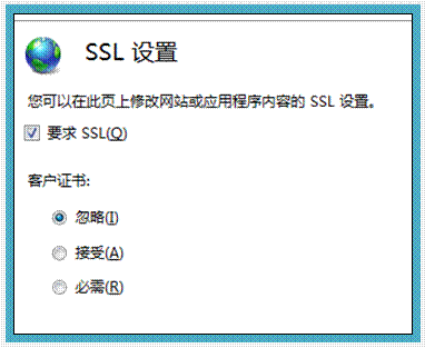

    代码清单11-105的配置中,我们将endpoint的address属性更改为https连接https://wcfservicewebsite.com/HelloService.svc",并配置<authentication certificateValidationMode="None"/>使得客户端不验证服务端证书。  启动测试站点,得到了如图11-51的错误。
图11-51 SSL配置不一致错误  出现图11-51的错误的原因在于服务本身要求客户端必须传递证书,而IIS的SSL设置没有对客户证书设置成必须。按图11-52修改就可以了。

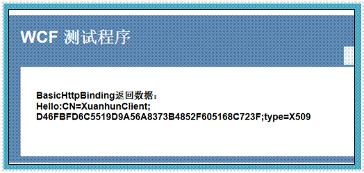

图11-52 设置IIS的SSL  现在我们再次运行测试站点,结果如图11-53。
图11-53 Certificate验证成功  图11-53中成功的返回证书标识和验证类型X509,说明服务端对客户端证书的验证成功。
