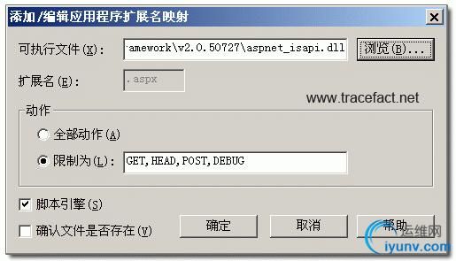

  我们找到 .aspx 的应用处理程序,然后点“编辑”,会出现下面的画面:
  图2. 编辑.aspx文件的处理程序
  一路看到这里,可以看出,所有的.aspx文件实际上都是由 aspnet_isapi.dll  这个程序来处理的,当IIS把对于.aspx页面的请求提交给了aspnet_isapi.dll以后,它就不再关心这个请求随后是如何处理的了。现在我们应该知道:Asp.Net  只是服务器(IIS)的一个组成部分而已,它是一个 ISAPI扩展。
  这里需要注意两点:
  • 当你修改“限制为”后,可以限制页面(文件)只能以某种特定方式访问
  • “确认文件是否存在”是实现 URL 地址映射的关键选项,我以后会专门讲述。

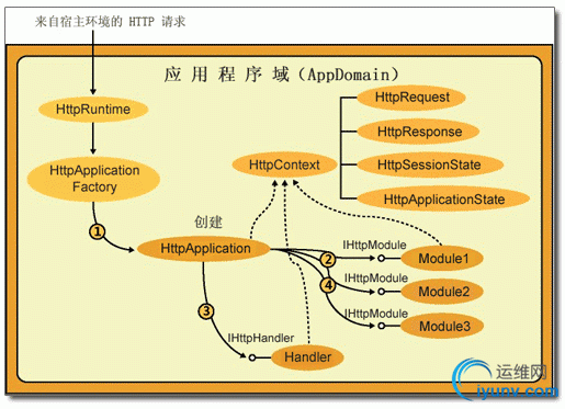

理解管道(Pipeline)
  在前面两章中,我们在一个相对比较低的层次上讨论了从发出Http请求到看到浏览器输出这转瞬即逝的十分之一秒内IIS和 Framework  所做的事情。但是我们忽略了一个细节:程序员编写的代码是如何在这一过程中衔接的,本章我们就来看看这个问题。
  当Http请求进入 Asp.Net Runtime以后,它的管道由托管模块(NOTE:Managed  Modules)和处理程序(NOTE:Handlers)组成,并且由管道来处理这个 Http请求。
  图4. 理解 Http 管道
  我们按编号来看一下这幅图中的数据是如何流动的。
  1. HttpRuntime将Http请求转交给  HttpApplication,HttpApplication代表着程序员创建的Web应用程序。HttpApplication创建针对此Http请求的  HttpContext对象,这些对象包含了关于此请求的诸多其他对象,主要是HttpRequest、HttpResponse、HttpSessionState等。这些对象在程序中可以通过Page类或者Context类进行访问。、
  2.  接下来Http请求通过一系列Module,这些Module对Http请求具有完全的控制权。这些Module可以做一些执行某个实际工作前的事情
  3.  Http请求经过所有的Module之后,它会被HttpHandler处理。在这一步,执行实际的一些操作,通常也就是.aspx页面所完成的业务逻辑。可能你会觉得在创建.aspx页面并没有体会到这一过程,但是,你一定知道,.aspx  页面继承自Page类,我们看一下Page类的签名:
  public class Page : TemplateControl, IHttpHandler{
    //  代码省略
  可以看到,Page类实现了IHttpHandler接口,HttpHandler也是Http请求处理的最底层。
  4.HttpHandler处理完以后,Http请求再一次回到Module,此时Module可以做一些某个工作已经完成了之后的事情。
  NOTE:注意我用红色标识的字,然后回想一下:Asp.Net 中是不是有众多的 Inserting 、Inserted  之类成对的事件?其实,这里讲述的就是为什么Asp.Net可以将一个Insert操作分成前后两部分,然后再分别进行事件拦截的幕后原理。
  如果我们将注意力只集中在Http请求、HttpHandler和HttpModule上,不去考虑HttpContext和HttpApplication,那么图4.可以简化成下面这样:
  图5.Http请求在HttpHandler 和 HttpModule 中的流动方向

Step.5 在IIS 对ISAPI进行设置。
  应该还记得在Part.1中如何在IIS中设置ISAPI来进行文件与处理程序映射:
  • 打开IIS,选择本范例所用的站点,右键,选择&#8220;属性&#8221;。
  • 选择&#8220;主目录&#8221;选项卡,点击&#8220;配置...&#8221;按钮。
  • 点击&#8220;添加&#8221;,设置&#8220;可执行文件&#8221;为&#8220;C:\WINDOWS\Microsoft.NET\Framework\v2.0.50727\aspnet_isapi.dll&#8221;,设置&#8220;扩展名&#8221;为&#8220;.rss&#8221;,点&#8220;确定&#8221;。
  • 注意,不要勾选&#8220;检查文件是否存在&#8221;复选框,这样不用创建文件,只要在地址栏输入任意以.rss后缀结尾的文件名,均会交由上面创建的Handler去处理,而不管这个文件是否存在,也不管请求的是Article.rss还是Sample.rss。
  进行了这些设置以后,现在IIS就知道如何去处理对.rss后缀名文件的请求了。
