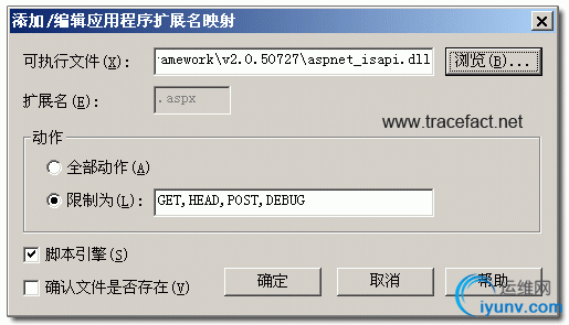

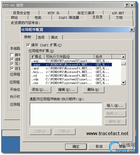

  让我们更进一步地看一下 ISAPI ,看看它到底是什么样子,请按下面的步骤进行:
  • 打开IIS。
  • 选择随意一个站点,鼠标右键,“属性”。
  • 选择“主目录”选项卡。
  • 选择“配置”。
  你应该会看到如下的画面:
  图1. 应用程序配置
  很清楚地就可以看到,所有IIS所能处理,或者叫 ISAPI 所提供代理服务的 文件类型 及其相对应的实际的后台处理程序都在这里清楚地列出来了。
  我们找到 .aspx 的应用处理程序,然后点“编辑”,会出现下面的画面:
  图2. 编辑.aspx文件的处理程序
  一路看到这里,可以看出,所有的.aspx文件实际上都是由 aspnet_isapi.dll 这个程序来处理的,当IIS把对于.aspx页面的请求提交给了aspnet_isapi.dll以后,它就不再关心这个请求随后是如何处理的了。现在我们应该知道:Asp.Net 只是服务器(IIS)的一个组成部分而已,它是一个 ISAPI扩展。
  这里需要注意两点:
  • 当你修改“限制为”后,可以限制页面(文件)只能以某种特定方式访问
  • “确认文件是否存在”是实现 URL 地址映射的关键选项,我以后会专门讲述。

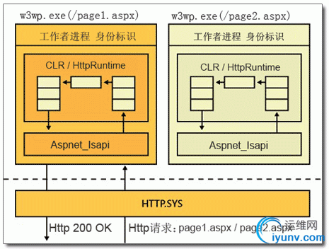

理解宿主环境(Hosting)
  从本质上讲,Asp.Net 主要是由一系列的类组成,这些类的主要目的就是将Http请求转变为对客户端的响应。HttpRuntime类是Asp.Net的一个主要入口,它有一个称作 ProcessRequest 的方法,这个方法以一个 HttpWorkerRequest 类作为参数。HttpRuntime 类几乎包含着关于单个 Http请求的所有信息:所请求的文件、服务器端变量、QueryString、Http 头信息 等等。Asp.Net 使用这些信息来加载、运行正确的文件,并且将这个请求转换到输出流中,一般来说,也就是HTML页面。
NOTE:二般来说,也可以是张图片。
  当 Web.config文件的内容发生改变 或者 .aspx文件发生变动的时候,为了能够卸载运行在同一个进程中的应用程序(NOTE:卸载也是为了重新加载),Http请求被分放在相互隔离的应用程序域中。
NOTE:可能你以前就听过应用程序域,但是不了解怎么回事,应用程序域就是 AppDomain。
  对于IIS来说,它依赖一个叫做 HTTP.SYS 的内置驱动程序来监听来自外部的 HTTP请求。在操作系统启动的时候,IIS首先在HTTP.SYS中注册自己的虚拟路径。
NOTE:实际上相当于告诉HTTP.SYS哪些URL是可以访问的,哪些是不可以访问的。举个简单的例子:为什么你访问不存在的文件会出现 404 错误呢?就是在这一步确定的。
  如果请求的是一个可访问的URL,HTTP.SYS会将这个请求交给 IIS 工作者进程。
NOTE:IIS6.0中叫做 w3wp.exe,IIS5.0中叫做 aspnet_wp.exe。
  每个工作者进程都有一个身份标识 以及 一系列的可选性能参数。
NOTE:可选性能参数,是指诸如 回收机制的设置、超时时间设置 等等。
  接下来进行的事情就是上一章节讲述的 ISAPI 了。
NOTE:这部分的内容相关性比较强,为了让大家好理解,我最后还是决定把 ISAPI 放到前面了,可能全系列完成的时候会再调整吧。
  除了映射文件与其对应的处理程序以外,ISAPI 还需要做一些其他的工作:
  • 从HTTP.SYS中获取当前的Httq请求信息,并且将这些信息保存到 HttpWorkerRequest 类中。
  • 在相互隔离的应用程序域AppDomain中加载HttpRuntime。
  • 调用 HttpRuntime的ProcessRequest方法。
  接下来才是程序员通常编写的代码所完成的工作了,然后,IIS 接收返回的数据流,并重新返还给 HTTP.SYS,最后,HTTP.SYS 再将这些数据返回给客户端浏览器。
  OK,现在你看到张子阳的空间主页了。
  图3.Asp.Net 的宿主环境

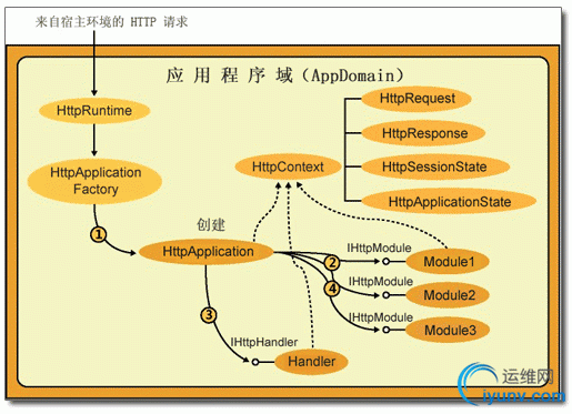

理解管道(Pipeline)
  在前面两章中,我们在一个相对比较低的层次上讨论了从发出Http请求到看到浏览器输出这转瞬即逝的十分之一秒内IIS和 Framework 所做的事情。但是我们忽略了一个细节:程序员编写的代码是如何在这一过程中衔接的,本章我们就来看看这个问题。
  当Http请求进入 Asp.Net Runtime以后,它的管道由托管模块(NOTE:Managed Modules)和处理程序(NOTE:Handlers)组成,并且由管道来处理这个 Http请求。
  图4. 理解 Http 管道
  我们按编号来看一下这幅图中的数据是如何流动的。
  1. HttpRuntime将Http请求转交给 HttpApplication,HttpApplication代表着程序员创建的Web应用程序。HttpApplication创建针对此Http请求的 HttpContext对象,这些对象包含了关于此请求的诸多其他对象,主要是HttpRequest、HttpResponse、HttpSessionState等。这些对象在程序中可以通过Page类或者Context类进行访问。、
  2. 接下来Http请求通过一系列Module,这些Module对Http请求具有完全的控制权。这些Module可以做一些执行某个实际工作前的事情
  3. Http请求经过所有的Module之后,它会被HttpHandler处理。在这一步,执行实际的一些操作,通常也就是.aspx页面所完成的业务逻辑。可能你会觉得在创建.aspx页面并没有体会到这一过程,但是,你一定知道,.aspx 页面继承自Page类,我们看一下Page类的签名:
public class Page : TemplateControl, IHttpHandler{
    // 代码省略
  可以看到,Page类实现了IHttpHandler接口,HttpHandler也是Http请求处理的最底层。
  4.HttpHandler处理完以后,Http请求再一次回到Module,此时Module可以做一些某个工作已经完成了之后的事情。
NOTE:注意我用红色标识的字,然后回想一下:Asp.Net 中是不是有众多的 Inserting 、Inserted 之类成对的事件?其实,这里讲述的就是为什么Asp.Net可以将一个Insert操作分成前后两部分,然后再分别进行事件拦截的幕后原理。
  如果我们将注意力只集中在Http请求、HttpHandler和HttpModule上,不去考虑HttpContext和HttpApplication,那么图4.可以简化成下面这样:
  图5.Http请求在HttpHandler 和 HttpModule 中的流动方向

Step.5 在IIS 对ISAPI进行设置。
  应该还记得在Part.1中如何在IIS中设置ISAPI来进行文件与处理程序映射:
  • 打开IIS,选择本范例所用的站点,右键,选择&#8220;属性&#8221;。
  • 选择&#8220;主目录&#8221;选项卡,点击&#8220;配置...&#8221;按钮。
  • 点击&#8220;添加&#8221;,设置&#8220;可执行文件&#8221;为&#8220;C:\WINDOWS\Microsoft.NET\Framework\v2.0.50727\aspnet_isapi.dll&#8221;,设置&#8220;扩展名&#8221;为&#8220;.rss&#8221;,点&#8220;确定&#8221;。
  • 注意,不要勾选&#8220;检查文件是否存在&#8221;复选框,这样不用创建文件,只要在地址栏输入任意以.rss后缀结尾的文件名,均会交由上面创建的Handler去处理,而不管这个文件是否存在,也不管请求的是Article.rss还是Sample.rss。
  进行了这些设置以后,现在IIS就知道如何去处理对.rss后缀名文件的请求了。

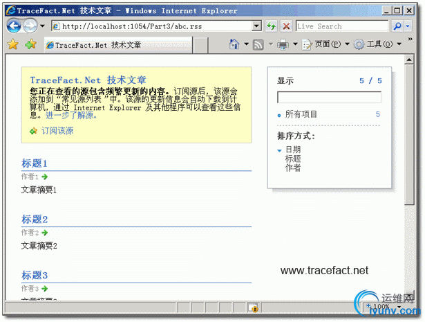

Step.6 测试范例
  这个时候,随便打开一个页面,比如空白的Default.aspx,然后我们在地址栏将文件改为:Article.rss(改成abc.rss也是一样),敲回车,应该可以看到如下的画面。

  Init():这个方法接受一个HttpApplication对象,HttpApplication代表了当前的应用程序,我们需要在这个方法内注册 HttpApplication对象暴露给客户端的事件。可见,这个方法仅仅是用来对事件进行注册,而实际的事件处理程序,需要我们另外写方法。
  整个过程很好理解:
  • 当站点第一个资源被访问的时候,Asp.Net会创建HttpApplication类的实例,它代表着站点应用程序,同时会创建所有在Web.Config中注册过的Module实例。
  • 在创建Module实例的时候会调用Module的Init()方法。
  • 在Init()方法内,对想要作出响应的HttpApplication暴露出的事件进行注册。(仅仅进行方法的简单注册,实际的方法需要另写)。
  • HttpApplication在其应用程序周期中触发各类事件。
  • 触发事件的时候调用Module在其Init()方法中注册过的方法。

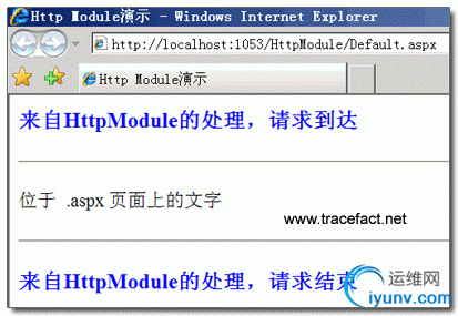

  然后,打开建立站点时自动创建的 Default.aspx文件,在里面打几个字,为了做区分,我输入的是:位于.aspx页面上的文字。然后,我们在浏览器中打开它,应该会看到像这样:
  然后我们再新建一个 Default2.aspx,在浏览器中浏览,可以看到,两个页面的效果相同。这说明对于不同的两个文件,http Module都起了作用,可见它确实是位于应用程序级,而非页面级。

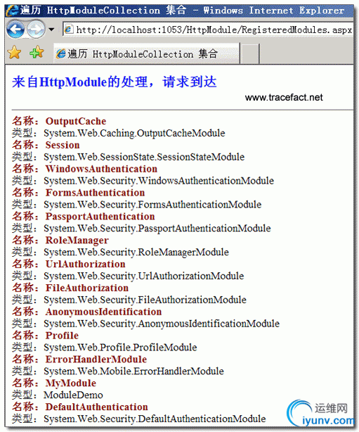

遍历Http Module集合
  现在,我们通过遍历 HttpModuleCollection 集合来查看注册给应用程序的所有 Http Module 的名称。
  新建一个文件 RegisteredModules.aspx,在代码后置文件中添加如下方法:
private string ShowModules() {
    HttpApplication app = Context.ApplicationInstance; //获取当前上下文的HttpApplication环境
    HttpModuleCollection moduleCollection = app.Modules; //获取所有Module集合
    // 获取所有的 Module 名称
    string[] moduleNames = moduleCollection.AllKeys;
    System.Text.StringBuilder results = new System.Text.StringBuilder();    //遍历结果集
    foreach (string name in moduleNames) {
       // 获得Module名称
       results.Append("<b style='color:#800800'>名称:" + name + "</b><br />");
        // 获得Module类型
       results.Append("类型:" + moduleCollection[name].ToString() + "<br />");
    return results.ToString();
  然后在Page_Load方法中输出一下:
protected void Page_Load(object sender, EventArgs e)
    Response.Write(ShowModules());
  我们应该可以看到下面这样的画面:
  与之前列出的那张表格比较一下,可以看出是几乎完全一致的(多了一个DefaultAuthentication)。另外注意上图的倒数第四行,那不是我们自己定义的Module么?name为MyModule,类型为ModuleDemo。

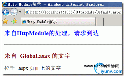

  接下来,我们在站点中创建一个 Global.asax 文件,在里面添加如下代码,注意到格式是:void 模块名_事件名(object sender, EventArgs e)。
void MyModule_ExposedEvent(object sender, EventArgs e)
     Response.Write("<h3 style='color:#800800'>来自 Global.asax 的文字</h2>");
  现在,我们打开之前的页面,应该可以见到这样,可见,我们成功的将 Glabal.asax文件与我们自己定义的Http Module所暴露出的事件 ExposedEvent 联系到了一起:
