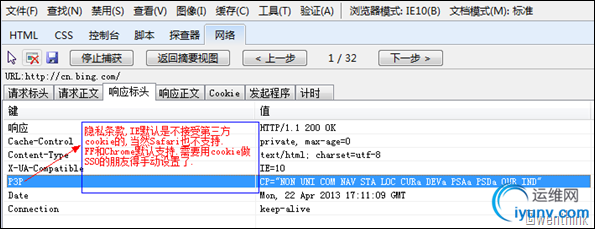

  给出ASP.NET下添加P3P头信息的例子
  HttpContext.Current.Response.AddHeader("p3p", "CP=\"IDC DSP COR ADM DEVi TAIi PSA PSD IVAi IVDi CONi HIS OUR IND CNT\"");
  有兴趣详细了解的可以参考 MSDN 中关于部署 P3P的文章。

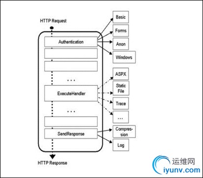

  1、当客户端浏览器开始 HTTP 请求一个WEB 服务器的资源时,HTTP.sys 拦截到这个请求。
  2、HTTP.sys 联系 WAS 获取配置信息。
  3、WAS 向配置存储中心(applicationHost.config)请求配置信息。
  4、WWW 服务接收到配置信息,配置信息指类似应用程序池配置信息,站点配置信息等等。
  5、WWW 服务使用配置信息去配置 HTTP.sys 处理策略。
  6、WAS为请求创建一个进程(如果不存在的话)
  7、工作者进程处理请求并对HTTP.sys做出响应.
  8、客户端接受到处理结果信息。
  IIS  7 应用程序池的托管管道模式(集成模式)华丽的变身
  IIS7中对asp.net的请求不再是分两条处理管道,而是将asp.net和IIS集成起来,这样做的好处是统一了请求验证工作,加强了asp.net对于请求的控制能力等等。在IIS7中,asp.net不再像IIS6一样只限定于aspnet_isapi.dll中,而是被解放出来,从IIS接收到HTTP请求开始,即进入asp.net的控制范围,asp.net可以存在于一个请求在IIS中各个处理阶段。甚至可以为部署在IIS7中的PHP应用提供基于asp.net的验证身份验证功能(传送门:http://msdn.microsoft.com/zh-cn/magazine/cc135973.aspx)。

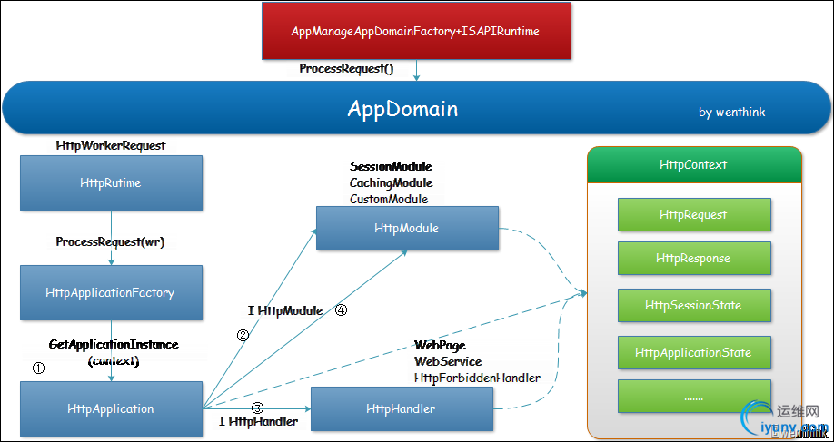

  在IIS6图示中我们分析到“ AppManagerAppDomainFactory 的 Create 方法为 Application 创建一个 Application Domain;通过 ISAPIRuntime 的  ProcessRequest 处理 Request,进而将流程进入到 ASP.NET Http Runtime Pipeline。”
  下面我们来看一下AppDomain运行过程图示
  AppDomain的作用,相信大家都很了解了吧.这里简明扼要的写几点:
  一个AppDomain中的代码创建的对象不能由另一个AppDomain中的代码直接访问(只能使用按引用封送或者按值封送,起到了很好的隔离作用).
  AppDomain可以卸载 CLR不支持从AppDomain中卸载一个程序集的能力,但可以告诉CLR卸载一个AppDomain,从而达到卸载当前包含在该AppDomain内的所有程序集.
  AppDomain 可以单独保护 当宿主加载一些代码之后,可以保证这些代码不会被破坏(或读取)宿主本身使用的一些重要的数据结构.
  AppDomain可以单独配置 设置主要影响CLR在AppDomain中加载程序集的方式,涉及搜索路径、版本绑定重定向、卷影复制及加载器的优化。
  由以上几点可以看出AppDomain确保了Windows系统及其中运行的应用程序的健壮性。AppDomain提供了保护、配置和终止其中每一个应用程序所需的隔离性。
  再来看下ProcessRequest的过程
  简单分析一下上图
  ProcessRequest(HttpWorkerRequest wr)中判断wr是否为null,然后判断管线是否完整,再调用ProcessRequestNoDemand(wr)方法,
  并判断当前RequestQueue 是否为null,接着计算等待时间并更新管线数 CalculateWaitTimeAndUpdatePerfCounter(wr);
  重置wr开始时间wr.ResetStartTime();调用ProcessRequestNow(wr)方法,并调用ProcessRequestInternal(wr)方法
  继续图例
  ProcessRequestInternal方法如下:

  到这里想必能够使大家对ASP.NET管道机制能够有一个简单的回顾.当然还有很多地方没有详细分析.
  再来总结一下IIS运行过程及ASP.NET管道机制:
  Request→ (Internet )  HTTP.sys 监听 → WAS (IIS6 web Admin Service /IIS7 (Windows Activation Service) 接收请求
  →(传入)Application Pool's → w3wp.exe(检查URL后缀)
  →(加载)ISAPI扩展[aspnet_isapi.dll] → 注册映射
  构造HttpRuntime类 →ProcessRequest方法
  HttpContext实例产生(Request,Response,Session  and so on…)
  HttpRuntime 调用 HttpApplicationFactory加载HttpApplication对象
  穿越HttpModule到达HttpHandler
