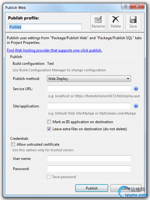

  Solution Explorer里,右键ContosoUniversity项目,选择发布(Publish),弹出Publish Web对话框。
设置profile名称为"Test",如果没看到文本框,而是看到下拉菜单就选择new ,然后输入新名称。
Service URL里输入“localhost”
Site/application里输入"Default Web Site/ContosoUniversity"
选择上Mark as IIS application on destination。(有些情况不需要部署到IIS上,例如项目本身就不是个web程序,它仅仅包含了一些图片,XML文件等,这种情况就不用选择了,以便不建立IIS程序。)
  点击发布(Publish),如果你收到如下信息框,请重新以管理员身份运行Visual Studio。
  如果你关掉Visual Studio,例如以后的章节来重新打开它再发布的时候,请务必选择以管理员身份运行,如果不是管理员身份,发布程序不会提示出错框而是尝试发布,有时候可能会提示一个没有权限的错误信息。
  如果是运行在管理员模式下,Output窗口会显示编译和发布成功的信息。

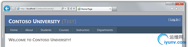

  打开浏览器访问http://localhost/ContosoUniversity,重新运行首页,可以看到页面顶部显示的标示符是"(Test)"而不是"(Dev)"了,这就意味着Web.config的transformation结果是正确的。

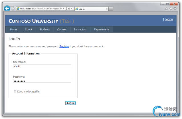

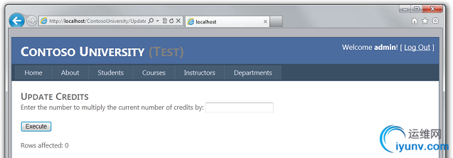

  从Courses菜单,选择Update Credits,因为该页面需要administrator权限,所以跳转到了Log In页,输入administrator账户信息("admin" 和 "Pas$w0rd")登录以后, Update Credits就显示了,这就验证了上个章节创建的administrator账户已经正确的部署到测试环境了。

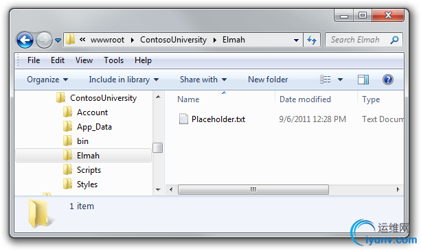

  检查Elmah文件夹是否存在并且值包含一个placeholder文件,这就验证了前面章节设置的忽略部署该文件夹的XML文件执行成功了。

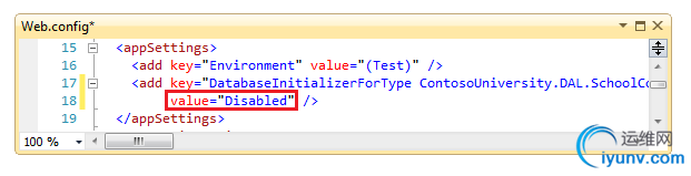

  打开C:\inetpub\wwwroot\ContosoUniversity 目录下的Web.config文件验证Code First数据库初始化参数值为Disabled:
