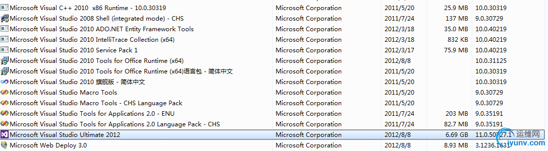

  有一点需要注意,VS2012中的组件安装都是集成在一起的,这不像2010以及之前版本,你不会在控制面板中看到一大堆的安装组件出现,这也包括了MVC4。如果你之前独立安装过MVC4的beta或RC版本,那你安装的只是对Vs2010有用,和2012种的没有半毛的关系,也就是说,如果你不想再用vs2010玩mvc4,那就放心大胆的卸载掉吧!本人已经亲自试验过了,没有出现任何问题。

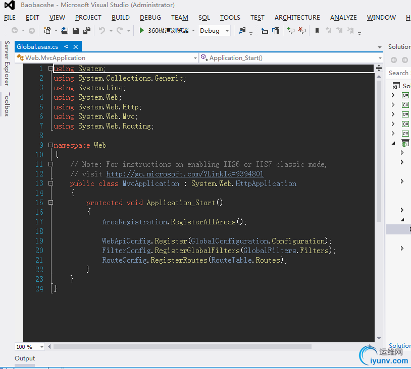

  好了,开始讲重点,因为上诉过程中默认安装了.net framework 4.5,所以当然测试项目就选用了MVC4 + .net 4.5,当然WebAPI也没有遗漏掉。这里不强调测试代码,所以就不贴出来献丑了。在IDE环境下一切依然是那样的完美,值得一提的是,VS2012默认会给我们安装IIS8 Express,所以在集成环境下调试和run我们的应用都是走IIS8的,当然还有很多有意思的特性,如View in Page Inspector,或者view in我们自己安装过的浏览器。有待大家一起挖掘。

  关键是,程序运行时正常的,这是怎么一回事呢,难道IDE中的framework有问题,但在控制面板中是能独立找到的.net 4.5的安装组件,这有点超出我的理解范围了啊!
