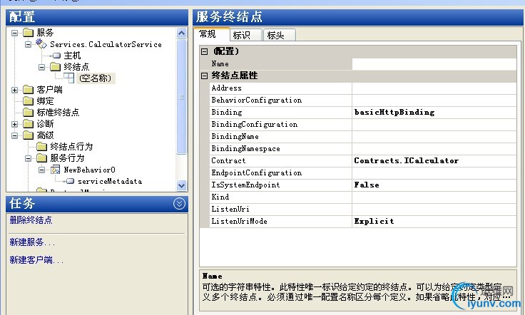

  接下来就是关于web.config的处理了!对于初学者,使用VS中配套的工具编写是非常方便的。首先打开VS->工具—>WCF服务配置编辑器,点击新建配置文件,服务,新建服务
  浏览有服务实现的DLL选中,然后下一步,让后一直下一步就行了。不过有一点要注意,就是在填写终结点地址的时候把输入框清空就行了!

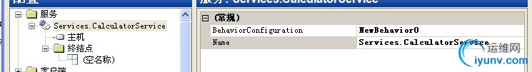

  接下来,就是配置服务了,在高级中点击服务行为 点击添加选择
  点击servicemetadata,作如下设置
  最后把终结点设置如下
  把服务添加上点击服务
  最后就是保存就行了!最后最重要的就是,因为系统默认的文件名是app.config。但是在这里一定要改名为web.config,因为我们是要用IIS发布的,而不是应用程序了。这一点很重要,刚开始就是因为这一点,让我耽误了不少时间。最后就是用IIs发布了。

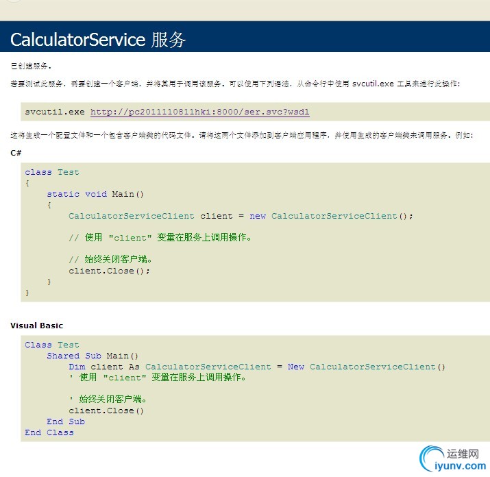

  打开IIs之后,将文件夹设为默认网站,点击svc文件浏览,就得到已下结果!
  把这个超链接“?”之前的都复制下来!然后就是客户端的调用了
