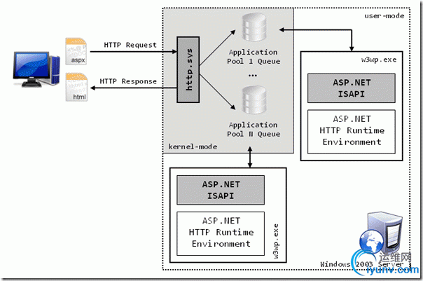

  IIS 5 这里就不讨论了,实际生产环境下已经基本被淘汰,我们看IIS 6(暂时不讨论IIS 7的集成模式)的ASP.net 请求处理过程如图1
      图 1
  首先,我们通过一个URL地址访问网站,此时通过DNS的解析, 找到主机的IP地址,主机操作系统(只针对Windows)系统中的http.sys组件会监听到这个请求。
  注:为了避免用户应用程序访问或者修改关键的操作系统数据,windows提供了两种处理器访问模式:用户模式(User Mode)和内核模式(Kernel Mode)。一般地,用户程序运行在User mode下,而操作系统代码运行在Kernel Mode下。Kernel Mode的代码允许访问所有系统内存和所有CPU指令。
       然后,在User Mode下,http.sys接收到一个基于 aspx 的http request,然后它会根据IIS中的 Metabase 查看该基于该 Request 的 Application 属于哪个Application Pool, 如果该Application Pool不存在,则创建之。否则直接将 request 发到对应Application Pool 的 Queue中。每个 Application Pool 对应着一个Worker Process:w3wp.exe。在IIS Metabase 中维护着 Application Pool 和worker process的Mapping。WAS(Web Administrative service)根据这样一个mapping,将存在于某个Application Pool Queue的request 传递到对应的worker process(如果没有,就创建这样一个进程)。在 worker process 初始化的时候,加载ASP.NET ISAPI。

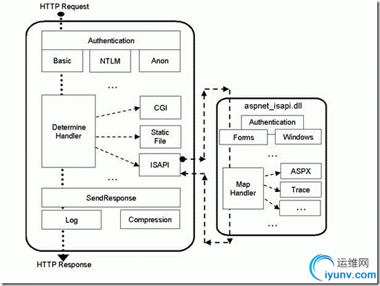

      同时,在w3wp.exe的内部,ASP.NET 是以 IIS ISAPI extension 的方式外加到 IIS,其实包括 ASP 以及 PHP,也都以相同的方式配置(PHP 在 IIS 采用了两种配置方式,除了 IIS ISAPI extension 的方式,也包括了 CGI 的方式,系统管理者能选择 PHP 程序的执行方式),因此客户端对 IIS 的 HTTP 请求会先经由 IIS 处理,然后 IIS 根据要求的内容类型,如果是 HTML 静态网页就由 IIS 自行处理,如果不是,就根据要求的内容类型,分派给各自的 IIS ISAPI extension;如果要求的内容类型是 ASP.NET,就分派给负责处理 ASP.NET 的 IIS ISAPI Extension,也就是 aspnet_isapi.dll,在处理请求的过程中,首先将会通过的是ISAPI过滤器的前5个步骤(ISAPI Filter 过滤器类似于HttpModule的功能,可以对Http请求做一些包装与修改,事实上这里也是可以通过C/C++来编程处理的 DSC0001.png 所以C/C++也是可以做网站的哦),在执行了SF_NOTIFY_AUTH_COMPLETE之后,请求会交由ISAPI Extension处理,处理完成后又交还给ISAPI Filter过滤器继续处理后面的步骤,图2是这个架构的示意图。
图 2
      注:在ASP.NET ISAPI内部,http请求会再次被检查安全信息,至此,请求会被检查2次,一次在IIS 中,一次在ASP.NET内部,这也是使用Asp.net开发的Web服务可以使用基于服务的验证的原因。

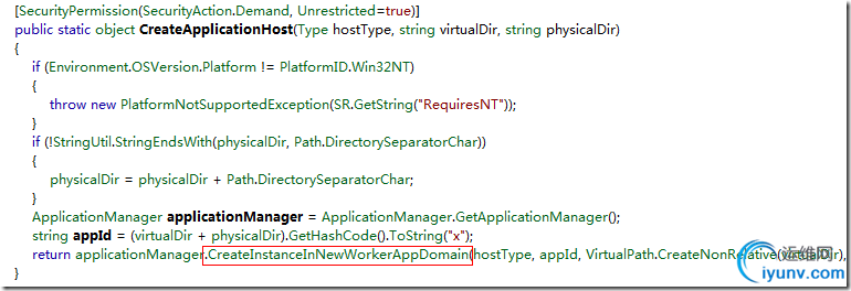

  ApplicationHost中有一个CreateApplicationHost的静态方法
  hostType:它表示用来跨域访问的通信对象,必须派生自MarshalByRefObject,方法将查找定义为hostType类型的程序集(一般在网站的bin目录下或者是GAC中,当然我们也可以自定义)。如图,首先这个方法会加载一个ApplicationManager对象(主要是一些上下文信息),然后调用图中红色框住部分的方法(最终调用了CreateAppDomainWithHostingEnvironment方法)创建应用程序域。事实上是在做一些读取系统配置信息,比如系统环境下的webconfig文件trustLevel等等,然后创建对应的应用程序域。

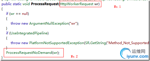

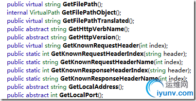

  No.1:为HttpWorkerRequest类的一个实例,他是一个抽象类,在处理请求的内部扮演着十分重要的角色,主要是获取请求的几乎所有信息,然后包装在一个对象中。外部很少会调用。图中是它的一部分方法。

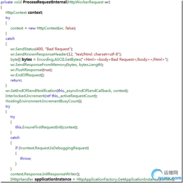

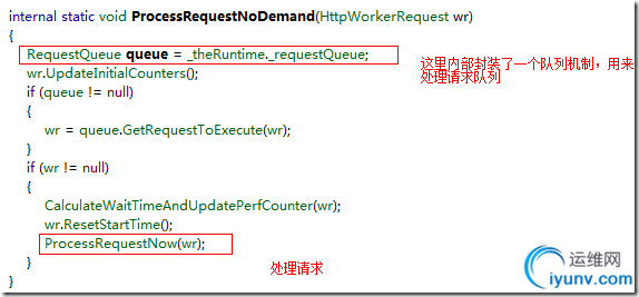

  No.2内部处理请求的方法
  终于看到了熟悉的HttpContext与IHttpHandler:

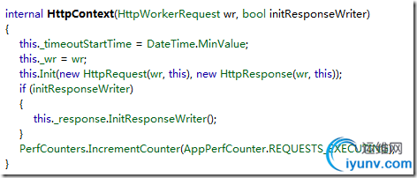

  2.1 HttpContext
  在HttpContext内部,主要构造了2个类的实例,HttpRequst和HttpResponse的对象。剩下的就交由程序员控制了。如图

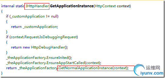

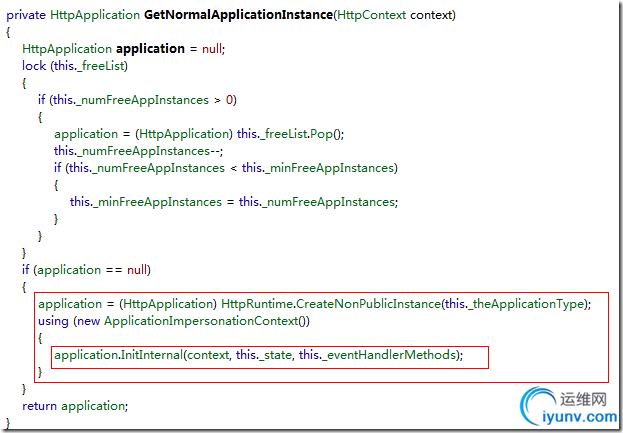

  2.2 HttpApplication
  从代码中可以看出。由一个HttpApplicationFactory的工厂来管理HttpAplication的实例,在工厂内部存在一个对象池,使得被创建的对象可以被重复使用,但是基本上每个对象每一次只会处理一个请求。
