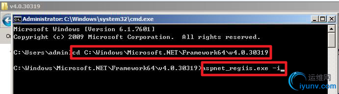

  五、出现错误http error 500.21 - internal server error handler
  新装的机器Windwos Server 2008 R2,配置好IIS之后部署了一个应用,启动后出现错误http error 500.21 - internal server error handler (本来截屏了,但忘了保存),解决方法非常简单:找到aspnet_regiis.exe所在目录,例如本机为C:\Windows\Microsoft.NET\Framework64\v4.0.30319
  打开CMD,输入如下命令,即可修复此错误
  关于此错误的解决也请参考文章 http://forums.iis.net/t/1162666.aspx?HTTP+Error+500+21+Internal+Server+Error+Handler+ScriptHandlerFactory+has+a+bad+module+ManagedPipelineHandler+in+its+module+list+
