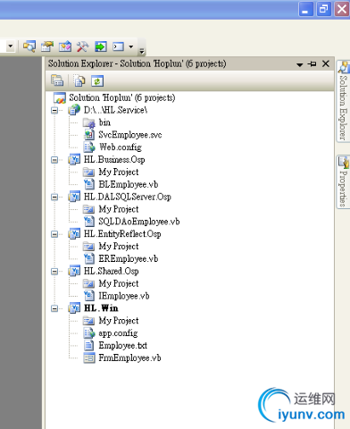

1、首先從整體來看這個架構,這個架構的圖示大約如下,共包括了6個專案,大概從專案名稱應該也可看出其主要用途了:
HL.EntityReflect.Osp專案實現是實體對象化。HL.Shared.Osp就是WCF的Contract了,於了Remoting來說,就是一個建議在Server端實現的接口了,其實為了安全性著想,對於WCF,本人也建議使用接口,在Server端實現。HL.Business.Osp就是我們常說的邏輯業務層,它主要負責調用HL.DALSQLServer.Osp真正實現了HL.Shared.Osp的方法。最后兩個HL.Service和HL.Win不用我說,各位也可想到一個是IIS Host的WCF及客戶端的Winform程序了。
上面簡單介紹了各個專案的用途了,下面我們來分步用VB實現:

      這個配置文件是2008自動生成的,我沒有做更改,其實,你只需要更改的是<system.serviceModel>這個Selection。當然,在<appSettings>塊中需改動你的數據庫連接字串,這個其實,也不需要我提醒嘍。然后新建一個Svc文件,該文件指明使用的語言和Service的名稱即可,只要一行即可:<%@ ServiceHostLanguage="VB"Debug="true"Service="HL.DALSQLServer.Osp.SQLDaoEmployee"%>7、至此,你已經在IIS服務端配置文件憶寫好,剩下就是去的IIS中配置了,這一步,跟平常配置Web程序一樣,沒多大分別。
8、好了,開始寫客戶端程序吧,這個其實很簡單,我也不說什么註意事項了,直接看代碼吧:

配置文件也只需注意<system.serviceModel>塊即可.如下所示:
WCFWin
