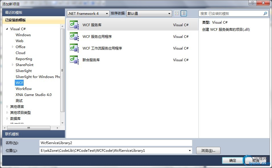

  有两种创建方式:
  1.WCF服务库
  2.WCF服务应用程序
  如下图所示:
  这里选择WCF服务库。注意事项:
  1.WCF服务库是一个类库项目,这里选择.net 3.5版本(版本高低可以会有一些冲突)。

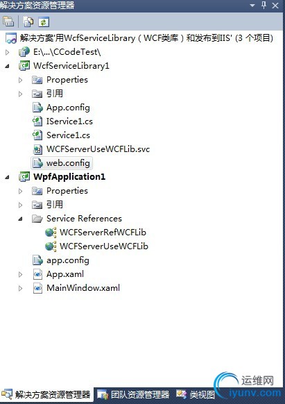

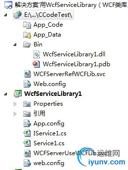

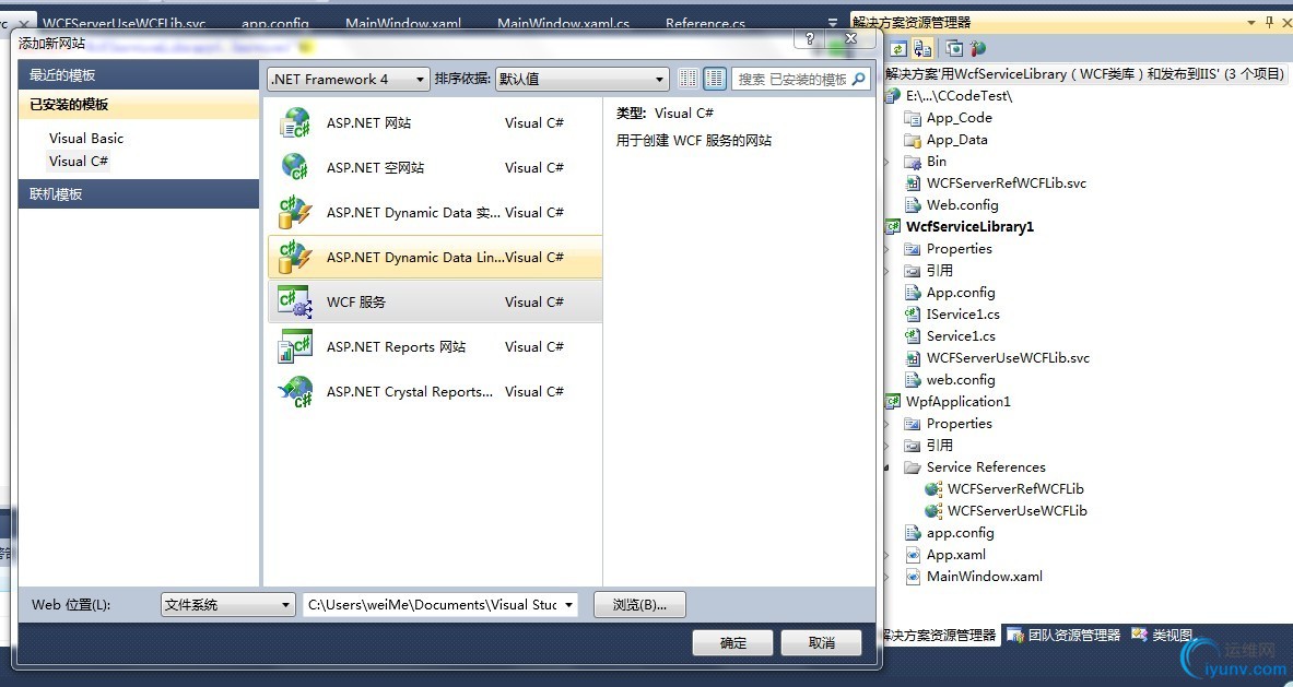

  还有一种方式不是直接让IIS访问WCF类库项目,而是新建一个网站,方法如下:
  在解决方案节点--右键-新建网站--在弹出框中选择,WCF服务。如下图:
  然后添加对WCF类库的应用。引用完成之后会在Bin中看到引用了WCF类库的dll,如下图所示:
  然后是添加web.config和.svc文件和内容,与上面完全一样的做法。

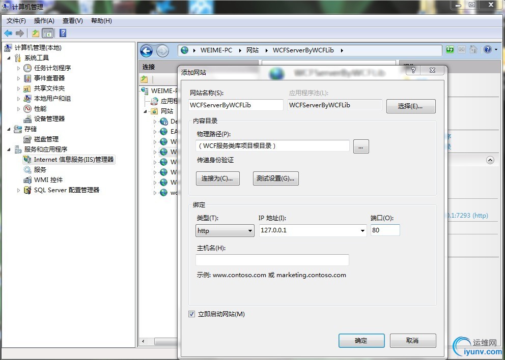

  步骤1:
  "我的电脑"右键--“管理”--“服务和应用程序”--“Interner信息服务(IIS)管理器”--“网站”右键,添加一个网站。如下图:
  步骤2:
  启动网站和
  浏览http://127.0.0.1:7293/WCFServerUseWCFLib.svc
  如果发布成功,会在浏览器中有如下画面:
  点击:http://127.0.0.1:7293/WCFServerUseWCFLib.svc?wsdl,会在浏览器中有如下画面:

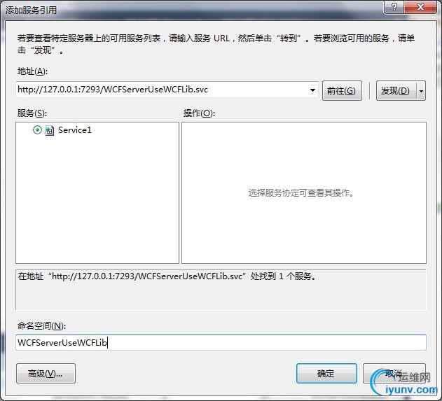

  步骤2:

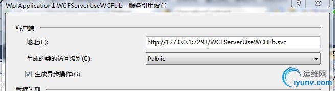

  右键“WPF应用程序”-添加服务引用 --地址,输入:http://127.0.0.1:7293/WCFServerUseWCFLib.svc--点击“前往”按钮,发现WCF服务.重命名服务命名空间(这里命名为:WCFServerUseWCFLib)。
  如下图所示配置:
  点击“确定”按钮;

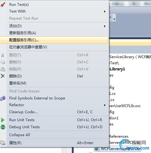

  如果要客户端要使用异步编程,可以让客户端代理支持异步编程,做法是:
  1.右键WCF服务的引用---选择“配置服务引用”。
  2.在弹出的对话框中,勾选“生成异步操作”--点击“确定”按钮。
