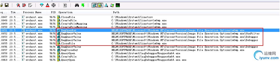

  既然怀疑的方向是FileNotFound,那么就该确认究竟是什么文件不能被找到?这就要使用ProcMon工具了(Sysinternals著名的系列工具之一)。
  运行ProcMon,先仅选中Show File System Activity。然后尝试登录Portal,复现w3wp无法启动的现象,从文件跟踪过程中找到与w3wp有关的一段信息:
  有趣,似乎是要用一个aqDebuggerWrapper6x64.exe的程序来启动w3wp.exe?
  再次重现问题,这次我们同时启用ProcMon的Show Registry Activity:
  Ok,至此问题已经清楚,原来是启用了ImageFileExecutionOptions调试功能,该功能允许启动任意一个程序时将控制权转由另外一个程序来执行。通常,这个功能被调试器所用。检查C:\Windows\System32下,并无aqDebuggerWrapper6x64.exe程序,难怪报错FileNotFound(0x80070002)。
